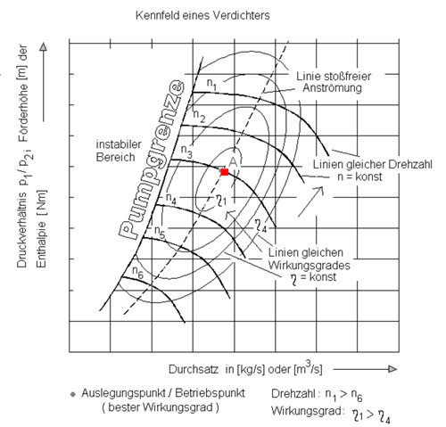

ganz kurz gesagt wenn der Lader anfängt zu pumpen wird er außerhalb des optimalen Wirkungsgrad betrieben. Siehe Bild
Das ist ein sehr komplexes Thema, aber ich will mal versuchen das einfach zu erklären.
Von jedem Turbolader gibt es ein Verdicherkennfeld, das man sich ansehen kann. siehe Bild
Wer das lesen kann weiß dann wie man die Kennfelder für Ladedruck im STG gestalten muss.
Im STG ist dann Sollladedruck hinterlegt, dann finden eine Ladedruckregelung statt um diesen Sollladedruck möglichst genau zu erreichen.
Weich der Ist LD zu weit vom Soll LD ab dann wird ein Fehler abgelegt und Notlauf ist angesagt.
Der Ist LD wird vom G31 gemessen, der gibt ein Gleichspannungssignal zwischen 0 und 5 Volt an das STG.
Wobei der Bereich nicht ganz genutzt wird weil man noch ein Fehlererkennung des Sensors durchführen muss, also wird nur ein Bereich von 0,2 Volt bis 4,8 Volt genutzt.
Eine Box verfälscht unter anderem das Signal des G31 damit ist keine vernünftige Ladedruckregelung mehr möglich.
Wenn ich also die Box sagen hier am G31 sind nur 2,5 Volt und tatsächlich sind schon 4,8 Volt vorhanden dann versucht der Lader noch mehr Druck zu erzeugen weil ja die Ladedruckregelung nicht mehr richtig arbeiten kann,damit wandert der Betriebspunkt immer weiter Richtung Pumpgrenze.
Wenn der Volumenstrom zu klein ist und der Druck zu hoch dann wird der Lader nicht mehr im optimalen Bereich betrieben und er erreicht den linken Rand des Verdichterkennfeldes das heißt er fängt an zu pumpen.
Verdichterkennfeld

Ganz Typisch für so ein Tuning.
Der Turbolader hat seine Pumpgrenze erreicht.
Ob die Box nun 2 oder 5 Kanäle hat spielt dabei keine Rolle.
Bei zu kleinen Volumenströmen und zu hohen Druckverhältnissen löst sich die Strömung von den Verdichterschaufeln. Der Fördervorgang wird dadurch unterbrochen. Die Luft strömt rückwärts durch den Verdichter, bis sich wieder ein stabiles Druckverhältnis mit positivem Volumenstrom einstellt. Der Druck baut sich erneut auf. Der Vorgang wiederholt sich in rascher Folge. Aus dem dabei entstehenden Geräusch leitet sich die Bezeichnung »pumpen« ab.
Das kann man gut sehen wenn man sich ein Verdichterkennfeld anschaut.

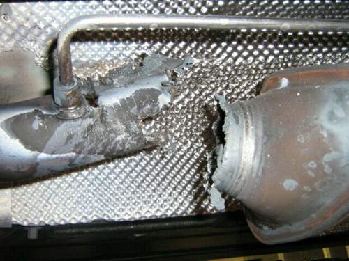

Wenn die Abgastemp zu hoch ist (was oft der Fall ist) dann hat das schwerwiegende Folgen wie z.B.
Risse im Turbolader
Risse im Kopf
usw.
Da ist nix im Fehlerspeicher bzw erst wenn es zu spät ist.
Was eine zu hohe Abgastemp selbst bei einem Diesel anrichten kann sieht man auf den Bildern.
Und wenn Kolben so wie auf dem Bild aussehen, dann läuft der 5 Zylinder nur noch als 4 Zylinder.
Abgastemp zu hoch
Auspuff geschmolzen
Zu heiß
...die Bilder sagen alles und auch gleichzeitig gar nichts. So kann auch ein Serienmotor ausschauen wenn ein entspr. Fehler vorliegt.....
Eine zu hohe Abgastemperatur wird sehr wohl als Fehler abgespeichert und zwar bevor kapitale Schäden auftreten, sonst wäre das Ganze ja wohl sinnlos. (siehe TTRS Bj. 2016 Backfire )
Es gibt aber auch `Spezialtuner´ die die Grenzwerte anheben um noch mehr Leistung rauszuholen, dann allerdings kann ein Motor so aussehen wie auf den Bildern......
