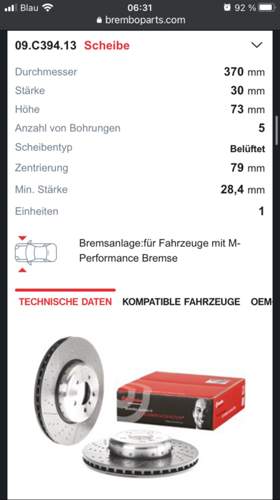

bei meinem GC sind demnächst die Bremsen vorne und hinten fällig. Ich will die selbst tauschen und stehe nun vor der Entscheidung ob ich Originalteile oder Aftermarket (in dem Fall die Teile von Brembo aus dem Leebmann-Shop) verbauen soll? Hat diese hier schon mal jemand verbaut und kann mir Erfahrungen diesbezüglich mitteilen? In der Suche finde ich ausschließlich Berichte über Teile für die M-Sportbremse was allerdings nicht wirklich vergleichbar ist.

ich habe auf meinem 440i mit M Sportbremse seit gut 4tkm die angelochten und angeschlitzten Brembo Scheiben mit den Brembo xtra line Bremsbelägen drauf.
Leider quietscht die Bremse bei normalem Abbremsen ab 30 km/h abwärts wie ein haltender Güterzug. Bei starkem Bremsen reduziert sich das quietschen, aber ich wohne in einer Großstadt, da kann man nicht vor jeder roten Ampel den Anker werfen.
Deshalb möchte ich es mit neuen Bremsbelägen versuchen, um das Quietschen weg zu bekommen. Die Optik der Brembo Scheibe gefällt mir sehr gut, deshalb will ich diese ungern (auch weil sie nicht sehr günstig waren) wieder demontieren.
Hat jemand das selbe Problem gehabt? Wie kriege ich das in den Griff? Welche Beläge fahrt ihr auf den Brembo Scheiben?

Habe auch die angelochten/ geschlitzen Scheiben aber die Standard Brembo Beläge (nicht xtra line). Es quietscht zwar nichts, dafür ist ein flattern bzw. rubbeln zu spüren. Das gleiche hatte ich auch mit ATE.
Nächstes mal kommen original Scheiben drauf.
Die Standard Beläge P06 096 habe ich jetzt auch bestellt. Ich werde zeitnah wechseln und dann berichten. Das quietschen ist wirklich unerträglich, so laut ist es teilweise…

Kleines Update zur Brembo Bremse:
Bin nun endlich dazu gekommen die Standard Brembo Beläge einzubauen. Was soll ich sagen, Top! Bin zwar noch in der Einfahrphase (grade mal 250km gefahren) aber seitdem kein einziges Quietschen. Finger weg von den Xtra Belägen…

Da kann ich dir absolut zustimmen! Hab jetzt mittlerweile den 2. Satz Xtra Line und es quietscht. 1 Satz habe ich für die normalen Bremsscheiben geholt, Güterzug sein Vater! 🙂) Nun gut dachte ich mir, ist bestimmt wegen den Bremscheiben. Hab mir die gelochten/geschlitzten geholt und der 2. Satz Xtra Beläge mitbestellt. Was soll ich sagen, glaub es war mal grad 50km Ruhe gewesen und wird jetzt immer lauter. Nie wieder diese sch.. Beläge!
