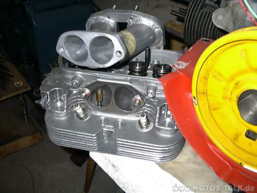

da ja jetzt schon alles zerlegt ist will ich den Motor etwas aufpeppen.
Das Ziel: einen durchzugstarken Motor, maximale Drehmoment bei 5500 Upm
Getriebe: lang übersetzte Gänge 1- 4
Die Daten:
Kolben / Hub: 92 x 78,4 = 2085 ccm
Kolbenrückstand 1,5 mm
Zylinderkopfvolumen jetzt: 59 ccm (ausgelittert)
Verdichtung jetzt 8,5:1
soll auf 9,5 :1 erhöht werden
bei dann 51 ccm Kopfvolumen
Zylinderköpfe jetzt:
BAS 044 Sport E40/A35
Vergaser: Weber 68/69er
Auspuff: komplett offen mit zwei rückstaufreien Dämpfern

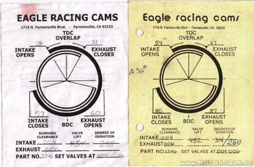

Nockenwelle neu:
Schleicher 324 Grad mit 9,4 mm Hub oder wieder 316° bei 8,5 mm Hub ?????
Ventilhub bei 9,4 mm Hub:
Auslassventil (35mm): Kipphebel 1:1,10 => 9,4 mm x 1,10 = 10,34 mm + 3,5 mm Sicherheitshub = 13,85 mm
Einlassventil (40mm) : Kipphebel 1:1,25 => 9,4 mm x 1,25 = 11,75 mm + 3,5 mm Sicherheitshub = 15,25 mm
Ventilhub bei 8,5 mm Hub:
Auslassventil (35mm): Kipphebel 1:1,10 => 8,5 mm x 1,10 = 9,35 mm + 3,5 mm Sicherheitshub = 12,85 mm
Einlassventil (40mm) : Kipphebel 1:1,25 => 8,5 mm x 1,25 = 10,6 mm + 3,5 mm Sicherheitshub = 14,12 mm
dann die passenden Ventilfedern, evtl Doppelfeder mit moderaten 118 kg bei 25,4 mm
Was haltet ihr davon??

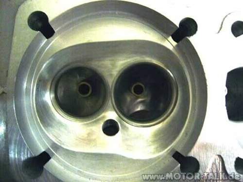

Hallo Leue,
Ich wollte schon mal etwas dazu schreiben. Hatte mir es dann aber verkniffen, weil Du ja gerade erst einen Schaden hattest. Mein Vorschlag wäre gewesen, den Ventilhub etwas zu erhöhen. So bis 13mm ist da bei Dir durchaus machbar. Auch bei den Auslass Ventilen. Wenn Du die Kipphebel-Übersetzungen mischst, dann treffen wenigstens zwei nicht ganz korrekt. Ich habe mal gehört, das gibt es nur bei Pauter Kipphebeln. Mache überall 1,25er drauf und eine Nockenwelle mit 10mm Hub. Meine Nockenwelle ist die CB2246, die sogar noch zahmer ist, als die bei Tiffy. Das ist eine W125. Bei mir echter! Drehmomentmotor und Durchzug satt. Notfalls auch bis 6000U/min (200km/h). Nur, dass Du mal einen Vergleich hast. Bei Deinem langen Getriebe würde ich Dir das so raten. Ist denke ich auch typisch für ein Trike,... keine Hubschrauberdrehzahlen, sondern Durchzug unten raus,... dass das Vorderrad beim Hochschalten nochmal hochkommt.😁
Gehe mit der Nockenwelle auf mehr Hub und etwas mehr Richtung Drehmoment. Dafür aber etwas mehr Hubraum.😉 Ich habe noch nicht gerechnet, aber bei 94er Kolben dürftest Du dann sowieso fast schon das gewünschte Verdichtungsverhältnis haben. So zwischen 9 und 10.
Wenn er dann wieder läuft, kannst Du ja dann mal 44er oder 48er Vergaser probieren.😉
Deshalb sehe zu, dass die Saugrohre ordentlich auf die Köpfe passen. Nofalls lasse Dir noch mal erweiterte Kanal-Bearbeitung machen. Als 'Richtlinie' dafür mal meine Köpfe und Saugrohre.
Brennraum-044er-kopf
Cb-koepfe
Nocke-datenblatt
Hallo Rudi
ich möchte schon bei meiner 92 mm Garnitur bleiben.
Die ist erst ein Jahr alt und ich halte die 94 mm dann doch für nicht sooo standfest wegen der großen Bohrungen im Gehäuse (AS21 bei mir).
Nockenwelle: großer Hub = großes Drehmoment
Was hälst du von der Engle Fk-87 zusammen mit 1:1,4 Kipphebeln, das schont die Stößelbohrungen.
Technische Daten dieser Nockenwelle:
Angegebene Steuerzeit: 320°
Ventilhub(1.4:1) : 14,24mm
Gesamtsteuerzeit bei 1,27mm: 276°
Spreizung E/A: 108°/108°

Die Fk87 habe ich noch nicht genommen, wurde mir aber auch schon empfohlen. Die Steuerzeit der Nockenwelle bestimmt grundlegend, bei welcher Drehzahl das max. Drehmoment anliegt. Da bist Du mit der Fk87 auf jeden Fall im Supersport-Bereich. Ja,... macht auch Laune, wenn es ab 140km/h erst richtig losgeht. Ich denke aber, das Fenster, wo Dein Motor richtig Leistung abgibt, wird etwas klein werden. Da werden grössere Vergaser später auf jeden Fall nochmal einiges bringen. Auch kann ich Dir eine nochmalige Kanal/Saugrohr-Weitung nur an's Herz legen. Das geht ja ansonsten schlecht, wenn der Motor wieder zusammengebaut ist.
Der Ventil-Hub ist nunmehr für Deine Ventile zu groß. Man sagt so etwa 30% vom Ventil-Durchmesser. Eigentlich könntest Du bei Deiner 1,25er Übersetzung bleiben, so dass Du auch nicht aufwendig die Kipphebel Welle versetzen musst. Bei meinem Motor hatte ich ja da eine Panne, mit der 1,4 Übersetzung. Es schliff mir die Stössel-Schutzrohre durch. Gerade bei dicken Alu-Stangen kann das dann alles noch knapper werden. Gucke Dich mal bei CB-Performance um. Von denen hatte ich meine CrMo-Stangen und auch 71gramm Stössel, zu vernünftigem Preis und in guter Qualität. http://www.cbperformance.com/catalog.asp?ProductID=68
Bis jetzt (4000km) geht es, auch mit 28mm Durchmesser. Kannst aber auch die 30er probieren.
Jo, wichtig: Dasselbe wie Dir ist meinem Motorbauer auch passiert, mit ungehärteten Stösseln. War dann ein Garantie-Fall. Er kauft auch viel bei BAS. Ich nehme an, es ging um die selben Stössel, wie bei Dir. Es wird daher mehr am Härtegrad, als am Teller-Durchmesser gelegen haben. Man sagt, 28mm sollte eigentlich reichen. Gerade bei Deiner Konfiguration mit hohen Drehzahlen würde ich auf leichte Stössel setzen.
Dr. Schrick zB. gibt zu jeder Nockenwelle eine Beschreibung mit, denn mit anderen Steuerzeiten gibt es andere Erscheinungsbilder, entweder hat man mehr Leistung mit weniger Drehmoment, oder man hat mehr Drehmoment, wobei dann die Leistung in den Keller geht.
Beides mehr, sprich Leistung und Drehmoment, geht nicht.
Lt. Beschreibung gibt jede Nockenwelle den Ventilhub zum Durchmeser der Ventile vor.
So Pauschal mit 30% kann man das nicht sagen, da es lediglich der Mittelwert der Werte verschieder Nockenwellen ist...
Rudi
