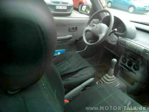

Hallo Leute,
ich möchte mir gern einen gebrauchten Nissan Micra 1 L (K 11) kaufen.Der Kaufpreis sagt mir zu ( 260€ ).
Ich habe gesehen dass der Wagen einige Durchrostungen in unteren Schwellerbereich,beidseitig hat,
aber nicht so schlimm wie ich es an anderen Fahrzeugen schon gesehen habe.
Von Euch würde ich gern 2 Sachen wissen :
a) hat der Nissan Micra 1 L eine Servolenkung ?
b) ist der Nissan Micra 1 L Reparaturanfälliger als andere seiner Klasse ?
Ich würde ihn gern als Zweitwagen benutzen und ihn nur im Falle des Falles fahren.
Für sie zahlreichen Antworten,möchte ich mich schon jetzt bedanken.

Kommt auf die Ausstattung an ob er eine Servolenkung hat oder nicht. Aber auch ohne servo lässt er sich gut im stand lenken. Die k11 sind eigentlich grund solide Fahrzeuge die nicht all zu oft einen Fehler haben.
ZUerst mal nein, der K11 hat meines Wissens nach, keine Servolenkung. Der K12 fängt damit an. Andererseits ist er Reparaturfreudiger in punto selber machen, zumal in dem Alter. Kaufst Du den als Ersatzteilspender???

muß mich noch schnell korrigieren. Er hat keine elektrische Servolenkung. Eine hydraulische vielleicht! Weiss ich aber nicht mehr. Kannein Rephandbuch verkaufen, wenn Bedarf. Bitte anschreiben!
Bucheli Verlag Nissan micra ab 1989 ungebraucht also auch mit Elektro Schaltplan
Habe gerade darin geblätert, es gibt tatsächlich welche mit Servolenkung aber eben hydraulischer Unterstützung, also einer Pumpe. Sorry, war nur auf elektrischer Servo geeicht!
Also ich hab jetzt meinen 2ten k11
Mein erster Bj 97 hatte keine servo
Mein aktueller bj95 hat eine
Guck einfach in den Motorraum, wenn links neben dem Motor ein Behälter für servo Öl ist hat der eine
Aber mit und ohne fährt er sich meiner Meinung nach gleich gut, im Stand ist es ohne zwar schwer aber man gewöhnt sich dran, ich hätte ehrlich gesagt lieber keine servo in meinem k11
