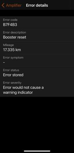

Wenn der Bass ausfällt, sollte das auch gleich im Fehlerspeicher stehen. Bei mir jedenfalls taucht dann gleich “Booster Reset” im Amplifier Modul auf.

Hallo hab auch seit gestern Bass Ausfall es hört sich sehr schwach an obwohl ich voll aufdrehe im Fehler Speicher sind 2 Fehler
Lautsprecherausgangsleitungen Tiefton links: Leitungsunterbrechung
Lautsprecherausgangsleitungen Tiefton rechts: Leitungsunterbrechung

Hallo zusammen, seit Juni bin ich mehr oder weniger glücklicher Besitzer eines G21 Baujahr 12/2020 inkl. H&K System. Leider kam es ca. zwei Wochen nach dem Kauf zu ersten Bassausfällen. Teilweise fiel der Bass während der Fahrt aus, teilweise ging der Bass ab Fahrtbeginn nicht. Nach nun zwei Werkstattaufenthalten, bei denen die Software aktualisiert-, sowie das RAM-Modul getauscht wurde, tritt das Problem leider weiterhin auf.
Bei den meisten scheint das Problem nach dem RAM-Tausch nicht mehr aufzutreten? Meine Niederlassung hatte sich schon schwer getan überhaupt etwas zu unternehmen, da ich bisher der einzige Fall wäre...zum Glück konnte ich auf Grund des Forums auf eine PUMA Maßnahme verweisen.
Habt Ihr evtl. noch einen Hinweis oder gar eine Lösung, an was es liegen könnte?

Hatte auch einen einmaligen Bassausfall vor ner Woche und mein Händler hat das Auto (06/20) gleich zum nächstmöglichen Termin rein genommen. Habe dem den Schrieb von weiter vorne gezeigt und er hat nach Fehlerauslesen einen Kulanzantrag bei BMW gestellt. Dieser wurde sofort bewilligt. Allerdings werden nach seiner Aussage keine Teile mehr getauscht, sondern das Steuergerät umprogrammiert, was auch gleich gemacht wurde. Ob das jetzt nur ein Update auf die neueste Version war oder der Fehler da speziell behandelt wird, keine Ahnung. Wir werden sehen. Kann ja eh nicht auf mehr bestehen und ein Ausfall in über 4 Jahren wäre zu verschmerzen.
Leute ich dreh durch.. ich habe es ENDLICH nach 3 Monaten hinbekommen, dass mein BMW Servicepartner den Booster nach Puma Aktion tauscht…. er hat ihn auch getauscht.. leider nur wieder gegen eins von der falschen Revision!! Er hat das HV 5 A5C A89 01 eingebaut ohne zu schauen ob es am Ende den Index 02 hat. Natürlich habe ich weiterhin dasselbe Problem. Kann mir zufällig jemand die ganze Puma Aktion schicken? DE 65463809-01 - 17.11.20 Welche wurde bei euch verbaut nachdem getauscht wurde? Über eine Antwort wäre ich sehr dankbar. Nicht wundern, ich poste das in zwei verschiedenen Foren, da ich schnell eine Antwort brauche bevor ich den Händler anspreche.
Ich bin gerade am Auto und habe aus Interesse mal nachgeschaut was sich bei meinem hinter der linken Abdeckung im Kofferraum verbirgt. Fahrzeug ist ein G21 mit HK aus 08/20. Bei meinem Verstärker steht eine völlig andere Teilenummer drauf. Nach meiner Recherche handelt es sich um den HK Verstärker aus der 5er G3x Baureihe. Wahrscheinlich sind BMW die Teile 2020 ausgegangen und man hat sich im 5er Regal bedient.
