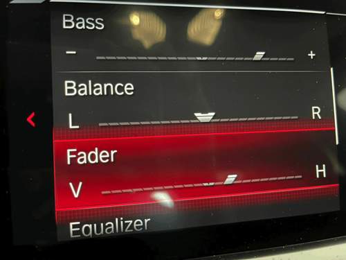

habe das gestern mit den Titeln mal getestet und mein Bass funktioniert definitiv. Bin dann mal in die Einstellungen gegangen und habe gesehen dass der Bass mittig stand, bei Erhöhung wurde er deutlich präsenter! Klar meine Denon im Wohnzimmer drückt deutlich mehr, aber fürs Auto reicht mir das vollkommen und ich bin damit zufrieden!

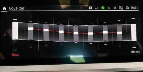

So, wie versprochen habe ich eine Playlist auf Spotify erstellt mit welcher man die Anlage sehr gut testen und auch seinen Wünschen entsprechend einstellen kann. Meiner Meinung nach muss man stets im Hinterkopf haben dass die HK Anlage wohl auf Klangqualität ausgelegt wurde, nicht unbedingt auf extrem viel Bass - Hifi halt. Dennoch sollte es möglich sein dass man den Bass leicht spürt. Und das tut es definitiv auch. War denke ich in meinem Fall ein Fehlalarm.
Ich habe mal in unserem G20 getestet, der hat die Hifi Anlage, also kein HK gegenüber dem G80 mit HK. Nach dem ersten Test hat die Anlage im G20 viel mehr Bassreserven als die HK im G80, klingt aber weniger klar und rein.
Ich habe Screenshots meiner momentanen Einstellungen der HK Anlage angehängt. Diese müssen nicht zwangsläufig Sinn ergeben, aber damit höre und spüre ich den Bass (leicht spürbar im Sitz, nicht viel) - bei
Lautstärke auf ca. Mitte.

Grundeinstellung
Grundeinstellung
Feineinstellung
