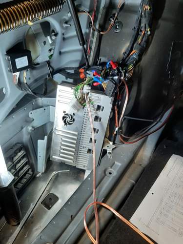

Hi zusammen,
In meinem c216 cl 500 ist eine harman kardon Anlage verbaut. Diese gibt auf einmal keinen Bass mehr sonst funktioniert alles einwandfrei ? Wenn ich auf Klang gehe und Bass auf Maximum stelle kein Unterschied zu Minimum. Einstellungen alles versucht kein Bass mehr vorhanden. Was kann ich tun jemand Erfahrung ? Wo finde ich den Teil der im Auto für den Bass verantwortlich ist ?

Gilt das für alle Musikquellen, Radio, CD, HDD? Kann sein dass der Verstärker kaputt gegangen ist, oder der Basslautsprecher. Ein Kabel wird kaum unterbrochen sein. Der Verstärker sitzt im Kofferraum Fahrerseite. Bild ist von der 221 Limo.

Weiss jemand wo ich den Verstärker reparieren kann ? Einschicken ? Adresse
Hi zusammen, hatte den Verstärker ausgebaut um zu gucken ob da irgendwas dran ist. Sieht sehr sauber aus keine feuchten Stellen oder dreck. Ich denke nicht das es der Verstärker ist. Was kann es noch sein das komplett der Bass ausgefallen ist ? Womit soll ich mit so einem Problem hinfahren zu einem Audio Spezialisten eher oder ?

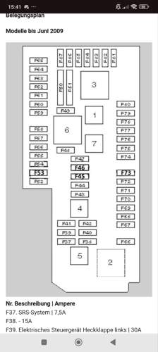

Gibt es eine Sicherung ??? Für den Bass

Es war einfach nur der subwoofer defekt.
Hi zusammen hab jetzt den subwoofer gegen einen gebrauchten ausgetauscht läuft wieder alles. Ich hoffe für euch das euer nie kaputt geht. Das war ein Desaster den da raus zu bekommen. Komplette Rückbank + mittelkonsole hinten musste raus seitenverkleidung oben neben anschnaller musste raus. Die Kopfstützen haben mich zum ausrasten gebracht bis ich die rausbekam. Kofferraum heckrollo musste gelöst werden und und und. Alles läuft wieder
Hier paar Fotos auch von subwoofer
