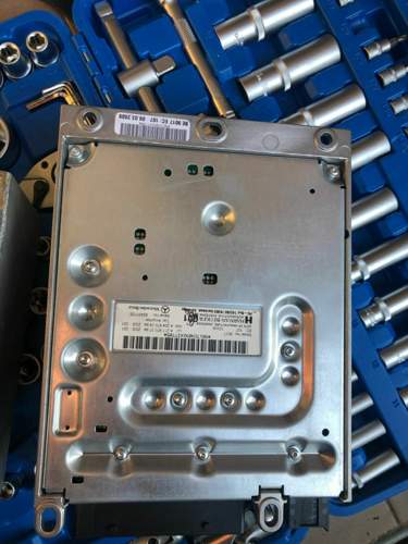

Ein Update: war heute bei einem Codierer aus unserer MB Gemeinde. Folgendes Problem: Codieren konnte man da nix. Es waren auch kaum relevante Fehler im Comand hinterlegt. Evtl ist der neue Verstärker nicht ganz i. O. Meine Frage an Kenner.
Mein alter Verstärker und neuer Verstärker sind optisch absolut gleich. Nur die Nummern passen nicht ganz überein. Kann das der Grund sein dass Logic7 nicht funktioniert?
PS: untere Nummer passt bei beiden. Nur die obere ist anders...
Welcher ist der alte - defekte Verstärker?
Ich wette, der mit der LU A2518703190
der andere Verstärker ist für die Baureihe 211
Ja. Der linke ist defekt. Der rechte funktioniert, aber Logic7 funktioniert nicht.
Auch wenn der rechte für ein anderes Modell ist, wo ist das Problem?
Was heißt eigentlich LU und HW?
Das Problem ist das der Verstärker mit A211.... eben für den W211 abgestimmt ist und nicht für einen GL / ML / R.

Ok. Danke erstmal. Ich habe mir gestern einen anderen Verstärker geholt. Beide Nummern passen überein und in der Beschreibung steht, dass er für ML/GL geeignet ist. Warten wir es mal ab.
Sorry für die oben falschrum beigefügte Bilder. Musste schnell machen und hab sie mir nicht genau angesehen. Ändern kann ich jetzt nix mehr. Nur nochmal richtigrum hinzufügen.
Nun was der Verkäufer in die Anzeige reinschreibt erstmal zweitrangig. Wichtig ist das beide Nummern übereinstimmen.
Der Verstärker des W211 (A211...) ist von der Hardware (HW) erstmal identisch mit dem vom ML / R / GL. Aber den Verstärker, welchen du brauchst hat einen anderen Software-Stand - Das Klangschema welches auf die R-Klasse eingemessen wurde - deswegen hat der Verstärker auch eine A251er -Nummer und keine A164er. (Du konntest ja den Verstärker in deinem Wagen in Betrieb nehmen - passt erst erstmal von den Steckern. Aber die Verstärker-Abstimmung war falsch - eben für die E-Klasse.)

Hallo! Melde mich wie versprochen zurück. Dienstag kam endlich der neue Verstärker, der eigentlich spätestens letzten Samstag kommen sollte. Wurde heute morgen direkt eingebaut und.... was soll ich sagen? Du hattest absolut Recht!!! Sofort war mein 3D Sound da! Logic7 funktioniert auch. Also Danke Dir nochmal. Bin da selber garnicht drauf gekommen.
