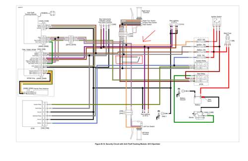

Vielleicht liegt es daran!
Du kannst es, wenn du auf + klickst vergrößern.😉
Hd-sportster-2013-security-circuit
Ja wie gesagt ich hatte den Stecker von der Zündspule abgemacht und an allen 4 Kabeln gemessen (3 mal fünf gelbe und 1 braun/blaues Kabel und an keinem Kabel lag Batterie Spannung an, lediglich an dem braun/blauen war eine Dauer Spannung von kleiner 7 Volt, frage mich halt wie die zu Stande kommt
Siehe oben im Anhang!
