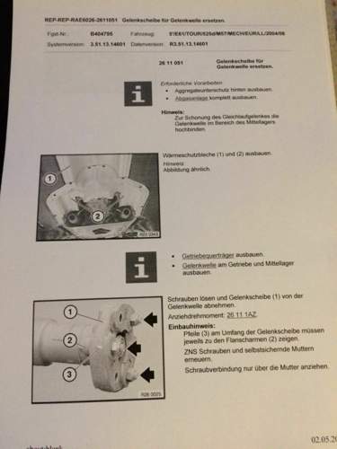

Müssen de Schrauben unbedingt neu oder ist das Wurscht?

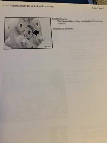

Die Scheibe meldet sich beim Lastwechsel mit einem klong Geräusch. Wie gewuchtet? Da ist eine zentrierhülse drauf, ich denke mal die ist dazu da, die Welle am Getriebe zu zentrieren. Ich mach mal erst die Scheibe. Den Rest werde ich sehen wenn ich drunter schaue.
@KapitaenLueck schrieb am 3. Mai 2018 um 08:31:05 Uhr:
Die Hardy wird nicht mit der Kardan gewuchtet, nur alleine.
Und wenn man die zuvor markiert und wieder korrekt montiert sollte da eigentlich nix schief gehen.
Haben die e6x eigentlich auch ein Schiebestück an der Kardan? Wenn sollte dem auch Aufmerksamkeit zu Teil werden..
Ist das Diff Lager wirklich so empfindlich und verschleißt so schnell wie die Hardy?
Mittellager würde ich gleich mit machen wenn man die Welle schon raus hat.
TIS beachten.
Natürlich wird nicht die Hardy mit dem Kardan gewuchtet, sondern die Kardanwelle mit Hardy + Mittellager gewuchtet. Ist mir ziemlich egal, ob du das glaubst oder nicht. Hatten vor ein paar Wochen den Fall im E46 Forum. 3-teilige Welle nach Hardy und Mittellagertausch krasse Vibrationen. Erst nachdem wieder alles zusammen gewuchtet wurde, lief der Karren rund.
Davon steht aber nichts in der Anleitung....
Sowas passiert eigentlich nur wenn man die Welle nach MWL Tausch nicht wieder korrekt (versetzt) zusammenbaut oder die Hardy falsch aufsetzt.
Aber mir auch wurscht.
Ich hab noch nie gesehen das einer die Welle mit Hardy wuchtet aber seis drum.
Dorfbesorger, wer es richtig macht der muss die Welle auch nicht wuchten.
Das ist der wichtige Punkt!
Ich habe jetzt bei 3 BMWs und einem Audi Hardyscheiben getauscht und es war nie ein Problem.
Bei so einer lachsen AA kann ich mir nicht vorstellen dass das ein Hexenwerk ist die Scheibe zu tauschen.
