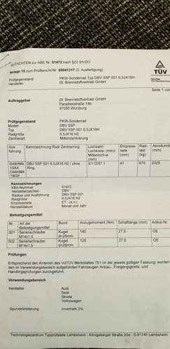

Im Gutachten einer Felge steht ganz genau drin, was
- (nach Abnahme/Prüfung durch einen anerkannten amtlichen Prüfer) eingetragen werden muß
- durch einen solchen Prüfer nur geprüft werden muß und eingetragen werden kann, aber nicht muß
-> in diesen Fällen erhält man eine (kostenpflichtige) Anbaubescheinigung
- abnahme- und eintragungsfrei ist, hier muß dann die ABE mitgeführt werden
Irgendwelche Tachogeschichten sind da schon berücksichtigt, sonst hätte das KBA ja keine Freigabe für die Rad-/Reifenkombination erteilt! Da rechnet auch niemand nach beim Prüfen und/oder Eintragen ...
Eine ECE Felge inkl. Gutachten und der entsprechenden Reifengröße aus dem Gutachten muss nicht nachgetragen werden, auch wenn sie nicht in der CoC steht.

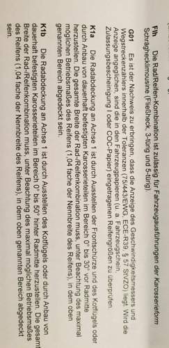

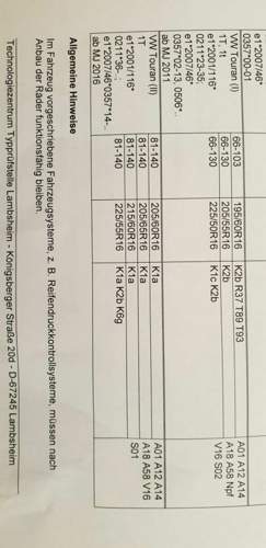

So das ist das Gutachten, sowie ich das als Laie verstehe dürfte ich die Reifen so fahren ohne mir Sorgen machen zu müssen oder? Danke euch für eure Hilfe. MfG Markus.
Wenn du zum TÜV fährst und das eintragen lässt ja! Ansonsten bei einem Unfall ohne Eintrag kann dir die Versicherung ans Bein pinkeln.
Ok ich dachte es langt das mitzuführen. Ok danke
Lies doch mal Auflage K1a durch...
