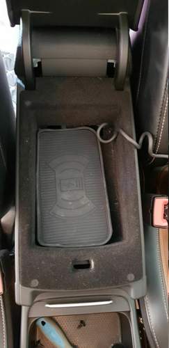

Hab auch eine Frage zu diesem Thema:
Ich habe einen Passat Alltrack MJ2012 mit Premium FSE.
Da bei der Premium FSE die Ladeschale in der Mittelkonsole angebrach ist funktioniert der Halter von Bury leider nicht (kein Platz).
Ich habe mir jetzt eine Gummierte Ladeschale mit 3 Induktionsspulen bestellt, welche genau in die Mittelkonsole passt, wenn man die originale Ladeschale entfernt.
Zu meiner Frage... weiß jemand wo die originale Ladeschale angesteckt ist bzw. was ich alles zerlegen muss, um den Stecker zu erreichen?
@BergBär schrieb am 27. August 2018 um 19:21:14 Uhr:
ich meine mich zu erinnern, dass der Stecker für die Ladeschale über die hintere Abdeckung zu erreichen bzw. zu sehen ist.
Du musst dafür bei den Luftausströmern (Mitte) für die hintere Rücksitzbank die untere Blende abhebeln, dann siehst Du zwei (oder waren es drei?) Schrauben, wenn Du diese entfernt hast, kannst Du die Blende nach hinten/oben abziehen.
