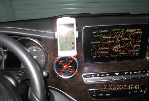

Hallo, hat schon jemand einen brauchbaren Handyhalter gefunden? Bei Brodit scheints noch nix zu geben...
und der Originale auf Knöchelhöhe ist ja eher ein witz...

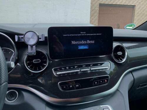

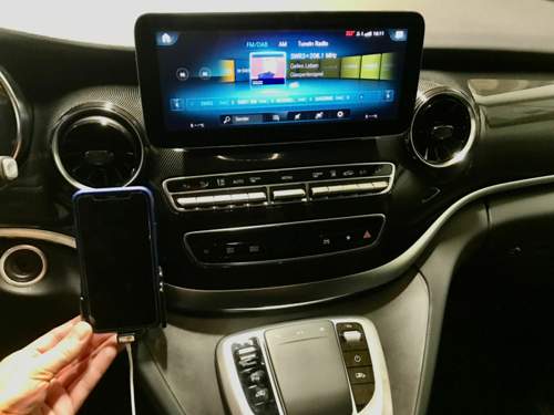

da ich auch auf der Suche einer vernünftigen Lösung einer Handyhalterung war, habe ich hier im Forum gesucht und einige Anregungen bekommen. Ich möchte Euch meine Lösungen nicht vorenthalten (ihone 8).
-> Ziel war:
1) Handyhalterung mit Automatik Klemmung (wenn Handy an die Station leicht gedrückt wird, schliessen die beiden Backen)
2) kein Kabelwirrwarr
3) keine "teuren" Teile beschädigen, dass ggf alles "kostengünstig“ zurück bebaut werden kann.
4) induktives Laden
-}} ich habe eine für mich gelungen Lösung gefunden
Folgende Materialen habe ich genutzt
1) Alu L profil 40X20 mm (selber modifizert, um die Lüftungsschlitze nicht zu verdecken)
2) Ladekabel (Winklig) 1,8 m. wurde getrennt und wieder verbunden, um mit kleinen Löchern arbeiten zu können
3) Automatik Ladestation incl. Induktives Laden
Beschädigte Teile
1) Plastik Abdeckung hinter Command (bild 10)
2) 10 x 5 cm Plastik in Mittelkonsole unter der Abdeckung (Bild 7)
Anbei paar Bilder
VG vom Bodensee
Blaue LED -> Ladung
Induktive Ladung oben zu sehen
Lüftungen werden nicht verdeckt

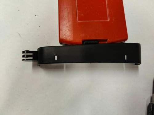

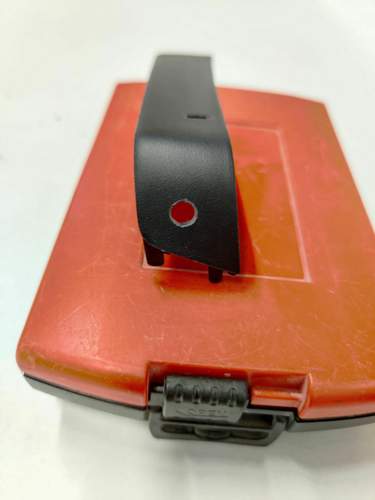

Ich habe nun auch die angebotene Halterung aus dem Thread mit PETG drucken lassen und zusammen mit einem Halter montiert. Gefällt mir sehr gut, ich muss nur mit einem Filzgleiter oder ähnlich die Unterseite der Halterung bekleben, damit es bei der Fahrt ohne Handy nicht immer auf die Oberseite der Lüftung "klopft".
Kann mir aktuell keine bessere Position vorstellen.

Materialliste:
1. Teil: Aluminium-Stativ-Adapter
https://www.amazon.de/.../ref=ppx_yo_dt_b_asin_title_o03_s00?...
2. Teil: Um Teil 1 zu befestigen benötigt man eine 1/4" schraube. Länge Gewinde 9mm; Gesamtlänge 12mm
Habe ein überteuertes Set von Amazon gekauft da ich nicht wusste was ich benötige.
3. Teil: Gelenkhalterung Kugelkopf
Die Schrauben habe ich durch M5/16 schrauben ersetzt
4.Teil: KFZ Halterung für Garmin Nüvi 200
https://www.amazon.de/.../ref=ppx_yo_dt_b_asin_title_o02_s00?...
5. Teil: Auckly 15W Fast Wireless
https://www.amazon.de/.../ref=ppx_yo_dt_b_asin_title_o06_s00?...
Da alle Teile von verschiedenen Herstellern sind passen diese nicht 100prozentig ineinander.
Bei Teil 4 (Kugel Garmin Nüvi) habe ich etwas Material abgefeilt damit es mit Teil 3 (Gelenkhalterung) zusammenpasst.
Mit etwas Kraft und Fingerspitzengefühl hat es aber gepasst.
Es ist auf jeden Fall sehr Stabil.
Grüße ROFI

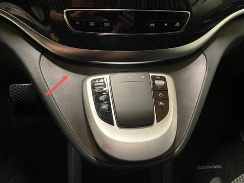

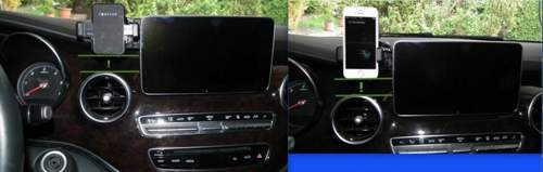

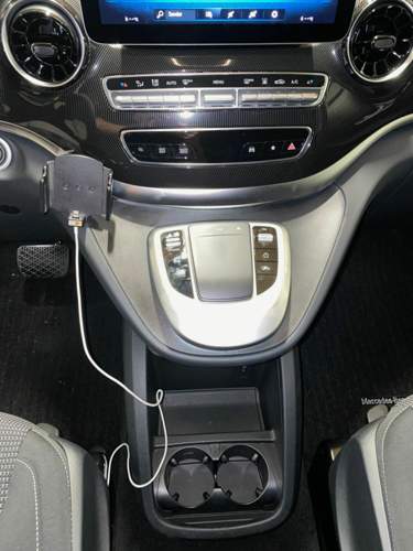

Die Halterung über dem Lüftungsausgang / neben dem Display sieht gut aus, mir ist es persönlich aber etwas zu hoch. Ich hätte die iPhone Halterung bei unserem EQV gerne unterhalb des Lüftungsausgang. Passt dort mit der Brodit Aktivhalterung und Kugelkopf vom Platz auch gut hin (siehe Foto). Wie genau ich es befestige ist noch offen. Mir ist aber unklar wie ich mit dem Kabel von dort oben nach unten zu dem USB-C Anschluss komme. Am besten auch so, dass der Rollo weiterhin geschlossen werden kann. Kann man die Plastikabdeckung rund um das Touchpad irgendwie entfernen? Und gibt es unten in der Ablage eine Möglichkeit wieder rauszukommen? Was ist das für eine rechteckige Abdeckung in der Mitte zwischen 12V Anschluss und USB-C Anschlüssen?
Mir persönlich wäre die Position zu niedrig. Für die FACEID Entsperrung ist die Position neben dem Display besser. Dazu lässt sich das Kabel besser verstecken.
Dazu hab ich die viereckige Abdeckung von hinten aufgeschraubt. Vorher muss die ganze Abdeckung der unteren Mittelkonsole an beiden Seiten gelöst und rausgeschoben werden.
Ich hab die Abdeckung eingeschlitzt, sodass das USB Kabel durchpasst und nach oben zum Display geführt. Hinter dem Display kann man wieder raus kommen.
Mir ist es oben zu sehr im Blickfeld. Wenn während der Fahrt das iPhone selbst bedient werden soll, ist die Position oben evtl. besser. Aber das habe ich nicht vor, ich will nur Apple CarPlay über MBUX verwenden.

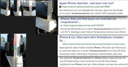

Anläßlich einer PTC-Rep. ( 2 kW Heizleistung) wurde 2018 am mittl. li. Luftaustritt eine Temp. von + 55Grad C gemessen.
Verträgt das dein Smartphone auf Dauer ?
