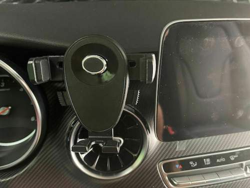

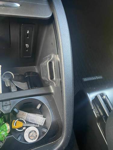

da ich auch auf der Suche einer vernünftigen Lösung einer Handyhalterung war, habe ich hier im Forum gesucht und einige Anregungen bekommen. Ich möchte Euch meine Lösungen nicht vorenthalten (ihone 8).
-> Ziel war:
1) Handyhalterung mit Automatik Klemmung (wenn Handy an die Station leicht gedrückt wird, schliessen die beiden Backen)
2) kein Kabelwirrwarr
3) keine "teuren" Teile beschädigen, dass ggf alles "kostengünstig“ zurück bebaut werden kann.
4) induktives Laden
-}} ich habe eine für mich gelungen Lösung gefunden
Folgende Materialen habe ich genutzt
1) Alu L profil 40X20 mm (selber modifizert, um die Lüftungsschlitze nicht zu verdecken)
2) Ladekabel (Winklig) 1,8 m. wurde getrennt und wieder verbunden, um mit kleinen Löchern arbeiten zu können
3) Automatik Ladestation incl. Induktives Laden
Beschädigte Teile
1) Plastik Abdeckung hinter Command (bild 10)
2) 10 x 5 cm Plastik in Mittelkonsole unter der Abdeckung (Bild 7)
Anbei paar Bilder
VG vom Bodensee
Blaue LED -> Ladung
Induktive Ladung oben zu sehen
Lüftungen werden nicht verdeckt

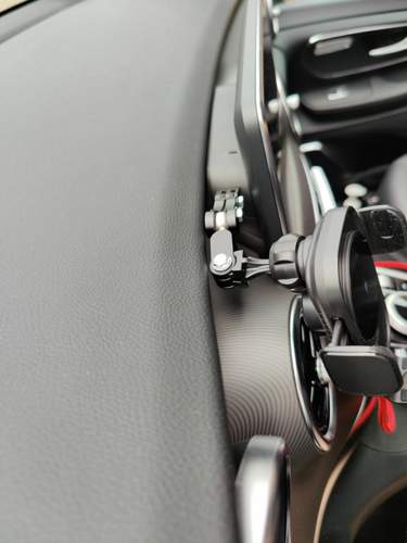

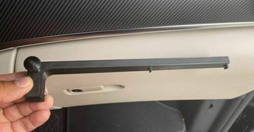

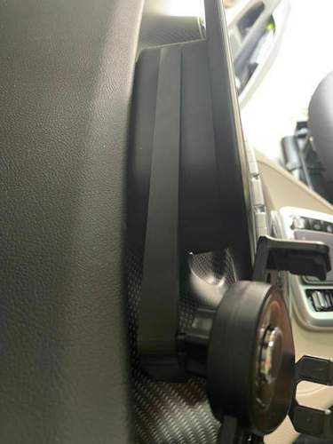

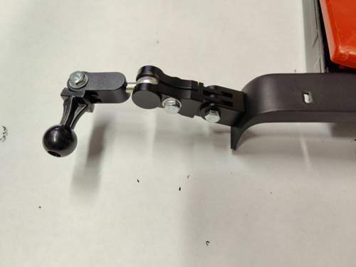

Nachdem ich Kontakt mit McAgent aufgenommen habe, hat er mir die Info geschickt, dass seine Konstruktion public auf Onshape zu finden ist (Stichwort "Mountarm"😉. Da ich das System mit MBUX und ein ziemlich großes Handy habe, war der Halter nicht lang genug und ich habe das Modell entsprechend angepasst. Erstmal mit PLA gedruckt und das Ergebnis sieht ganz gut aus. Wer die STL Datei benötigt, der kann sich gerne melden.

Wobei sich mein Pla mittlerweile verformt hat. War zu warm. Ich werd ihn nochmal in petg ausdrucken.
Für auto drucke ich alles in polymide copa

Sollte passen. Bei mir, mit pla, hat sich bei den ersten heißen Tagen der Teil mit der Kugel nach vorne gebogen. Der Arm war immer noch fest, nur zeigte das Handy nach unten. Als Halter hab ich übrigens neulich bei Aldi den für 4€ gekauft. Hält auch super mein eierphone 11pro.

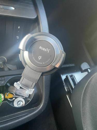

Meine Lösung. Qi und abnehmbar. Rollo immer noch schließbar.

Ich habs einmal mit asa und einmal mit polymide gedruckt. Beide Varianten halten auch der Sonne stand.
Petg könnte bei wirklich heissen Tagen auch weich werden
Asa hab ich dann noch mit acetone geglättet.

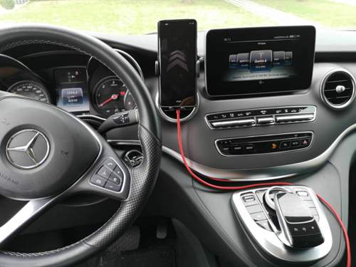

Für alle die sich nicht mit 3D Drucker etc. auskennen/ kein Zugriff haben (wie ich :-)...
habe mich im Bereich der Action-Cam's/ GoPro bedient. Sehr stabil das Ganze. Labekabel wird noch hinter das Armaturenbrett gelegt sobald ich mein Android Auto/ Apple Carplay zum nachrüsten habe.
Falls es jemand etwas detaillierter braucht (Materialliste etc.) einfach bescheid sagen.
