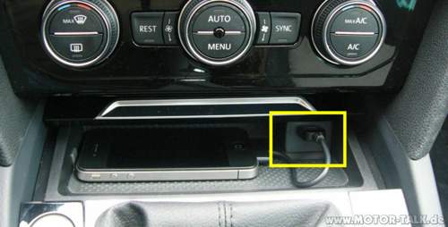

Gibt es auch eine Version ohne den USB Anschluß (gelber Kasten), also wo man von links nach rechts komplett nur Ablagefläche (fürs Handy) hat?
207679430-w1188-h891
Guten Tag
Ich habe ein Samsung G S7 und das passt nicht in die Ablage (4.5mm zu lang) Ich würde auch gerne erfahren ob es diesen Einsatz auch ohne USB Port gibt bzw. mit tieferliegendem USB Port.
@DVE schrieb am 29. Mai 2016 um 22:56:19 Uhr:
In der FSE Premium ist anstelle der USB-Buchse ein 12V-Anschluss verbaut und die Schale somit noch kleiner. Wenn dann gibt es die Schale noch größer nur in einem Fahrzeug ohne FSE und möglichst kleines Radio (wenn das nicht auch schon eine USB-Buchse dort hat).
Nein gibt es nicht. Muss man sich Umbauen.Dann passen auch größere Handys rein.

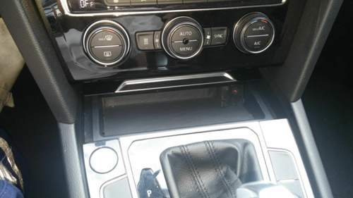

Hier ein Bild vom Umbau. USB Anschluss nach rechts versetzt und alles mit Leder verkleidet. Als Zusatz habe ich darunter eine QI Ladespule instaliert. Hier hat mein LG G3 platz. Das S7 passt auch rein. Habe ich probiert.
Handyablage
Habe es mir auch umgebaut inkl. QI Ladung, das S7 Edge paßt gut rein ...
S7-edge
Ich glaube du warst der der mich inspiriert hat das zu machen. Hst du auch Probleme mit der Ladespule ? meine hängt sich ständig auf.
@DVE schrieb am 3. Oktober 2016 um 18:42:32 Uhr:
Hab keine Probleme mit der Ladespule, wie macht sich das aufhängen bemerkbar?
Was mich noch etwas stört, ist die aukustische Meldung der Ladespule, dass das Handy jetzt geladen wird. Die optische Meldung des Handys (aufsteigende Blasen) reicht mir völlig. Mal schauen, ob sich die aukustische Meldung der Spule irgendwie deaktivieren läßt.
Ich hab die Kontrollleuchte via Glasfaserkabel mit installiert. Bei laden leuchtet sie blau bei stand by rot. Mach mal blinkt sie blau und Handy wird nicht mehr geladen. Dann muss ich Zündung ausmachen dann geht's wieder.
Fehler gefunden. Es lag am LG G3 mit dem S7 alles bestens. Lädt wie es soll
