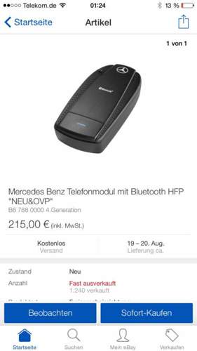

Wenn der Ausstattungscode 386 (Komforttelefonie), also die Freisprechanlage im Auto ab Werk verbaut ist, dann befindet sich in der Mittelarmlehne die sogenannte UHI-Schnittstelle.
An diese "steckdose" kann man nun entweder eine Telefon-Aufnahmeschale (Ladeschale) für ein individuelles Mobiltelefon stecken, oder eben so ein Bluetooth-Cradle. Bei Verwendung eines BT-Cradle wird die Verbindung zwischen Telefon und Freisprechanlage dann über Bluetooth hergestellt.
Das Samsung S3 mini unterstützt meines Wissens aber das "SAP"-Bluetooth-Profil nicht. Das geht dann aber mit dem "HFP"-Profil mit entsprechendem HFP-Bluetooth-Cradle.

Du brauchst das Bluetooth Modul siehe Bild. Das geht mit jedem Handy. Jedoch nur telefonieren. Navi CDS ist im Radio. Im Wechsler hast du Audio cds. Das Radio kann kein MP3.

Deswegen arbeitet das von mir empfohlene Crade ja auch nicht mit dem SAP Profil. SAP Profil ist veraltet und nur wenige moderne Handys unterstützen diesen. Außerdem ist das SAP total unnötig. Der kleine reicht völlig aus um zu telefonieren und im Tacho oder Radio sein Telefonbuch zu sehen.

Ich besorg mir ein HFP-Bluetooth-Cradle. Ist gebraucht bei e.... auch ok oder lieber nicht?
