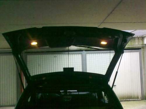

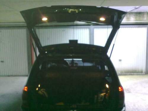

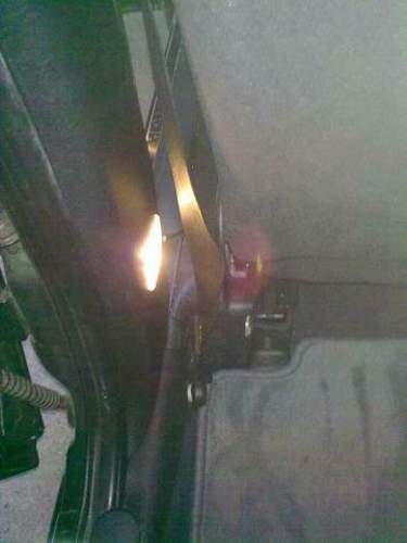

Was den Stecker zur H-Fachbeleuchtung angeht: er kann am K-Baum hinter der Mittelkonsohle mit dem Isolierband dran befestigt sein. Dazu halt die Konsole raus und suchen! Oder eben vom Schrotty Opelkabel und Stecker samt Leuchten holen und alles verbinden. Bei Opel ist die Masse immer BRAUN, selten auch Braun-GRÜN. Alles andere ist immer Plus. Bei mir war das Lich auch nicht da..nachgerüstet und jetzt hängt der Vectra B Beifahrerspiegel mit Licht, alle Innenraumlampen und noch einige Gimiks am ZigAnzünder 😁.
