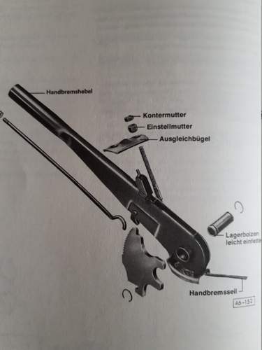

Das linke Handbremsseil im Orangenem ist gerissen. Ich werden natürlich beide gegen neue tauschen. Jetzt fängt die Odyssee mit der Variantenvielfalt an (Seillängen). Ich habe natürlich schon recherchiert und festgestellt, dass das Thema heikel ist, siehe z.B. hier

Volvo, ich möchte jetzt nicht die Haare spalten, aber auch das zweite, zugegebenermaßen bessere Bild, sagt nichts über die Ausrichtung dieser Platte. Da fehlen einfach diese Details.
Nun - wer auf simplen Unterstellböcken anfangen will, massives Drehmoment auszuüben, kann sich eigentlich nur dazu beglückwünschen, bis zu diesem Zeitpunkt überhaupt schon überlebt zu haben. Wird wohl kein vernünftiger Mensch versuchen.
Und die Ausrichtung der Platte folgt simpler Logik. Ähnlich der Vergleich zwischen stabilem und labilem Gleichgewicht...

@schleich-kaefer schrieb am 21. August 2024 um 13:13:58 Uhr:
@Trendliner08 schrieb am 20. August 2024 um 20:51:15 Uhr:
Und Der Bügel muss auch um 180 Grad gedreht werden.
Bist Du Dir sicher? Sie zeigt im Video ein Foto aus einem Reparaturbuch und für mich sieht es gleich aus wie bei ihr. (Im Video bei 3:54). Das Loch in der Mitte hat eine Wölbung und geht nach oben. Bei ihr ja auch.
Ja, sorry.....das ist richtig, die Wölbung muss nach oben. Ist bei mir auch so.
War ein Denkfehler von mir.
Nur die Einstellmutter ist definitiv falsch, sie muss mit der Wölbung nach unten und darüber kommt eine
gewöhnliche Mutter zum kontern.
OK, alles klar.

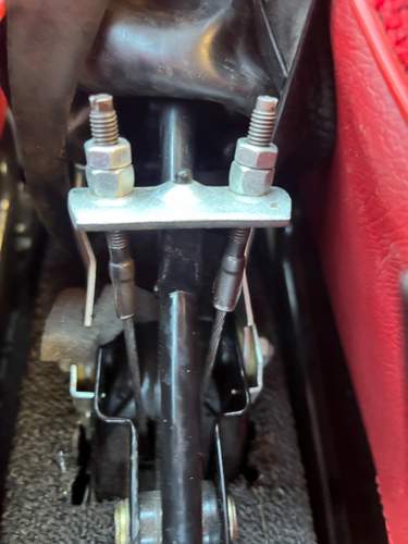

Aber was sehe ich hier in meinem Weißen? Ist die untere eine normale Mutter?
@Trendliner08 schrieb am 21. August 2024 um 19:16:29 Uhr:
scheint wohl ein häufig gemachter fehler zu sein.
siehe eröffnungsbeitrag bild 4 und 5.
da sieht man auch ganz gut die wölbung an dem dingsbums.
@schleich-kaefer schrieb am 21. August 2024 um 19:40:54 Uhr:
OK, alles klar.
ist diese Frage jetzt ernst oder provokant gemeint ?!
sehen diese jeweils zwei gekonterten Muttern denn gleich aus ?!
oder irgendwie nicht …
und… huch … wo ist denn die Wölbung der Mutter hin..
Sorry Volvo, wenn ich Dich verwirrt habe, aber meine Frage war, wie fast immer, absolut ernst gemeint. Für mich sehen sie vom Typ gleich aus, nur die untere ist höher. Ich ahne aber mittlerweile, was Du mir sagen wolltest: die untere Mutter ist diese spezielle mit Wölbung und diese Wölbung verschwindet in der Wölbung der Platte. Wenn das so ist, dann hat sich sie da gut versteckelt, wie meine Kinder sagten, als sie klein waren.
@schleich-kaefer schrieb am 21. August 2024 um 20:18:23 Uhr:
Genau, so ist es......das ist Korrekt.
Gut zu wissen. Danke!
Sehr gerne.........

Mulde - gerundete Platte - Rundmutter:
Ehmmm.. ich will nicht schon wieder eine Wissenschaft draus machen, aber meine Neugier ist doch größer...
Warum haben sie nicht einfach eine flache Platte genommen und normale Mutter? Da ist doch keine relative Bewegung Mutter-Platte. Hätte doch gereicht. Aber ich habe schon zig Mal gehört - VW hat nie was ohne Grund gemacht, was mehr kostet als einfachere Lösung. Wer kennt diesen Grund?
