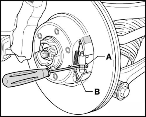

es geht um einen Audi Q7 4L 3.0 TDI Bj2006.
Ich habe das Problem, dass die Handbremse einfach das Auto nicht am Berg halten will.
Habe diese schon mehrfach eingestellt, an kleinen Gefällen/Steigungen hält diese auch das Auto.
Wenn ich aber an einer relativ steilen Steigung mich hinstelle, N einlege und die Handbremse bis zum Boden gefühlt richtig durchdrücke, rollt das Auto trotzdem ganz langsam zurück.
Man spürt zwar einen Widerstand, aber Sie rutscht durch.
Jetzt habe ich sie schon sehr stramm eingestellt und weiss echt nicht mehr was ich machen soll.
Ritzel bis auf Block gedreht und nur ein Zahn zurück...
Normal steht man ja mehr 3-6 Zähne zurück.
Auch schon versucht "einzubremsen" sprich während der Fahrt immer wieder anziehen. Mit der Hoffnung, dass sich was setzt und dann nochmal Räder abgebaut und nachgestellt...
Hatte auch die Scheiben schon ab und mir die Beläge von den Bremsbacken angeschaut. Sieht alles okay aus, auch das Bremsbild auf der Scheibe innen.

Wo hast du die Bremse nachgestellt.
Der Wagen hat hinten für die Feststellbremse seperate Bremsbacken und die Bremsscheiben innen dienen als Bremstrommel.
An der Bremsscheibe aussen ist eine Verschlussschraube durch das Loch wird die Feststellbremse eingestellt.
Wenn du das so gemacht hast dann sind die Bremsbacken für die Feststellbremse verschlissen und müssen erneuert werden.
Die Bremsscheiben werden wahrscheinlich innen auch eingelaufen sein.

Die Einstellschraube für die Bremsbacken so lange verstellen bis sich das Rad nicht mehr drehen lässt.
Danach wieder lösen bis das Rad frei läuft.
Wenn das nicht geholfen hat müssen die Bremsbacken und die Scheiben neu.
Vorraussetzung ist das an den Seilen und der Betätigung nichts festgerostet ist.

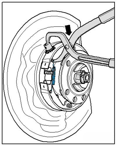

Was aber komisch war, normal kenne ich es so bei der Einstellschraube von anderen Autos, dass wenn man diese auf Anschlag beidreht, sodass das Rad blockiert und man dann wieder zurück dreht, es mit jedem Zahn kontinuierlich leichter drehen lässt. Aber nicht schlagartig sofort wieder frei ist.
Bei mir war es so nämlich so:
Einstellschraube auf Anschlag, Rad fest, dann drehe ich nur ein Zahn minimal zurück und das Rad ist sofort komplett freigängig, man hört nichtmal das typische Schleifgeräusch.
Vielleicht klemmt was am/oder das Spreizschloss?

Vielleicht mal beide Spreizschlösser ausbauen und reinigen, abschmieren eventuell gangbar machen?
Auch an den Bremsbacken muß alles gangbar sein.
Vor allen dingen die Mechanik die die Bremsbacken beim betätigen auseinander drücken.

So einfach eine Trommelbremse aufgebaut ist, so komplex ist sie auch.
Strukturiert vorgehen, Bremsen abbauen, gründlich das Innenleben reinigen. Dann den „Arbeitsweg“ des Bowdenzugs prüfen und so weiter…
Eingelaufene Trommel und verschlissene Bremsbeläge = Verschleissgrenze erreicht/überschritten?
Da eine Trommelbremse einen sehr kleinen Arbeitsweg hat müssen alle Bauteile innerhalb ihrer vorgegebenen Parameter sein.
