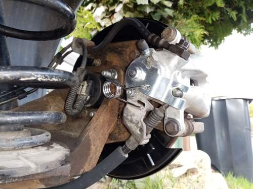

Habe bei meinem Meriva A (Z16XEP) folgendes Problem:
War beim TÜV und der TÜV-Mann stellte eine große Differenz bei der Bremskraft der Handbremse. Rechte Bremse niedriger Bremswert.
Heute dann Auto hinten aufgebockt und nachgeschaut. Während die linke Bremse (Fahrerseite) beim 2 Raster(klick) des Handbremshebels bombenfest war, geschieht das rechts (Beifahrer) erst am Anschlag 6.Raster(Klick) des Handbremshebel.
Die Rechte Verankerung am Bremssattel (um das Bremsseil aus der Verankerung zu lösen) lässt sich der Hebel wo die Bremsseilkugel verankert ist problemlos mit der Hand nach unten drücken, während links es nur sehr wenig und schwer nach unten zu drücken geht. (siehe Fotos) -> 1.) Handbremse im angezogenen Zustand, 2.) Im gelösten Zustand.
Welcher von beiden arbeitet normal und welcher ist fehlerhaft? der Rechte der mit der Hand LEICHT und komplett nach unten zu drücken ist. oder der Linke der nur eine kleine Bewegung nach unten zulässt?

Moin also ich würde mal schauen ob die Handbremsseile gangbar sind, dann würde ich die Bremssätel auf gänigkeit prüfen. Ich würde sagen da ist ein Bremssätel fest hatte ich bei dem Moppel von meine Schwiegermutter auch.
Gruß andi295
Wenn du am rechten Sattel den Bremszug aushängst und den Hebel mit der Zange bewegst, bremst er das Rad ab?
Ich tippe auch auf den Sattel.
Mein Verdacht ist das sich Handbremsmechanik da zerlegt hat.
Weil, rein Optisch bremst die Seite. Und es ist nicht normal das sich der Hebel leicht bewegen lässt.
Ich habe vor 2 Jahren meine Hinterachse überholt und neue Bremssättel eingebaut (40€/Seite). Hier ist ein Foto von damals mit angezogener Handbremse von rechts. Ist danach problemlos über'n TÜV gekommen (links/rechts 160 daN).
Img-20210422

Hallo Zafira,
vielen Dank für deine Antwort, habe gestern den Bremszug ausgehängt und mal dran gezogen und bis zur Y Gabelung zurückverfolgt. Wenn man zog bewegte sich das Bremsseil, aber nicht so viel, nur ein kleines Stück.
Das mit dem Bremssattel werde ich heute in Angriff nehmen. VIelen Dank nochmals.
VG

@Meriva-Fan schrieb am 1. April 2023 um 10:33:09 Uhr:
HAllo Meriva Fan,
Vielen Dank für deine Antwort und Foto,
bei mir ist die betroffen rechte Handbremshebel viel weiter auseinander und diese Gummimanschette viel weiter zusammengedrückt, wie auf den Fotos zu sehen.
Guter Vergleich auf den Foto von Dir. Danke nochmals.
VG

Der Bremssattel hat 2 Arbeitsbereiche:
1. die Betriebsbremse, die rein hydraulisch betätigt wird
2. die Feststellbremse, die den mechanischen Zug des Handbremsseils in die Klemmung der Bremsbacken umsetzt.
Wenn das eine funktioniert, kann trotzdem das andere defekt sein.

@Meriva-Fan schrieb am 1. April 2023 um 11:14:53 Uhr:
ok. Kann man das unter 2. reparieren oder besser komplett neuen Bremssattel?
Ist beim neuen Bremssattel die Aufhägung für den Bremsseil (Wo die Bremsseilkugel eingehängt wird) mit dabei?
Danke
VG
Besser komplett neuer Bremssattel, so teuer ist der nicht. Die Aufhängung für die Handbremse ist mit dabei.
Aber es muss der Hydraulikschlauch gelöst werden, also danach die Bremse entlüftet werden!
Vorher musst du natürlich sicher sein, dass es nicht am Handbremszug liegt.
