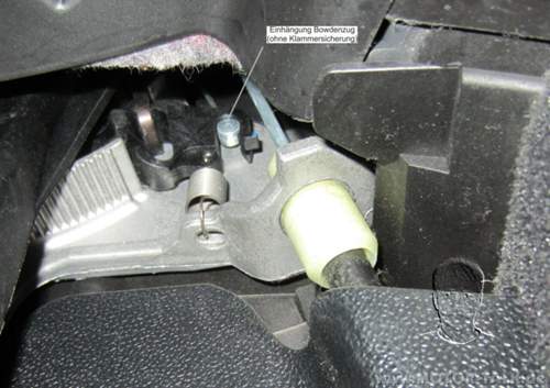

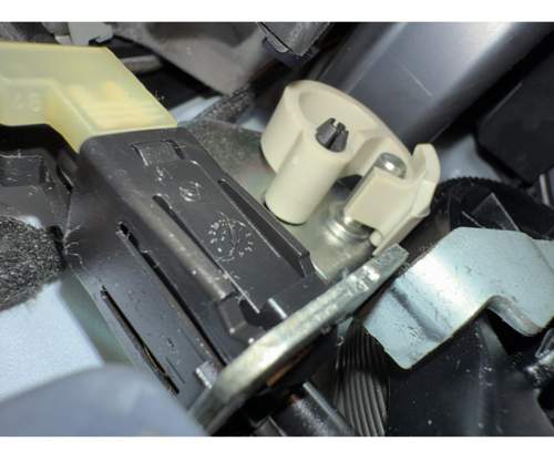

der bowdenzug (1) zum lösen der feststellbremse ist ausgehakt. an der stelle wo der bowdenzug nach meiner meinung hinmüsste ist so eine metallklammer (3). die feder (4) ist dauerhaft unter leichter spannung (wie im bild zu erkennen). ich vermute, dass die metallklammer (3) irgendwie an die falsche stelle gerutscht ist und dementsprechend das plastikteil (2) nicht "zurückkommt". folglich rastet das pedal auch nicht ein, da das plastikteil (2) durch den bowdenzug (1) ja eigentlich zum lösen der feststellbremse in die aktuelle position gebracht werden müsste.
das angehängte bild zeigt hoffentlich mein problem. auf youtube gibts noch nen recht schönes video, welches den mechanismus der beschriebenen teile anhand des w210 zeigt. im w203 sollte das ja nicht groß anders funktionieren...
hat jemand dazu eine idee? ist die metallklammer (3) wirklich irgendwo abgerutscht und an der falschen stelle? wo müsste die hin?

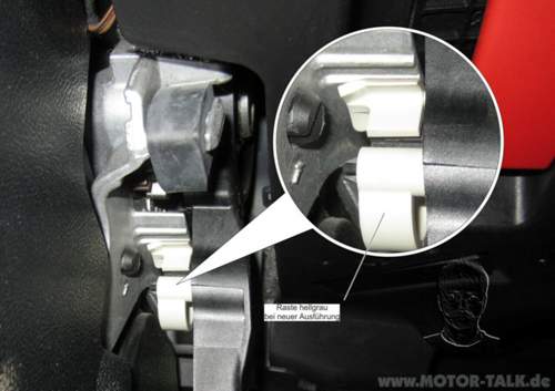

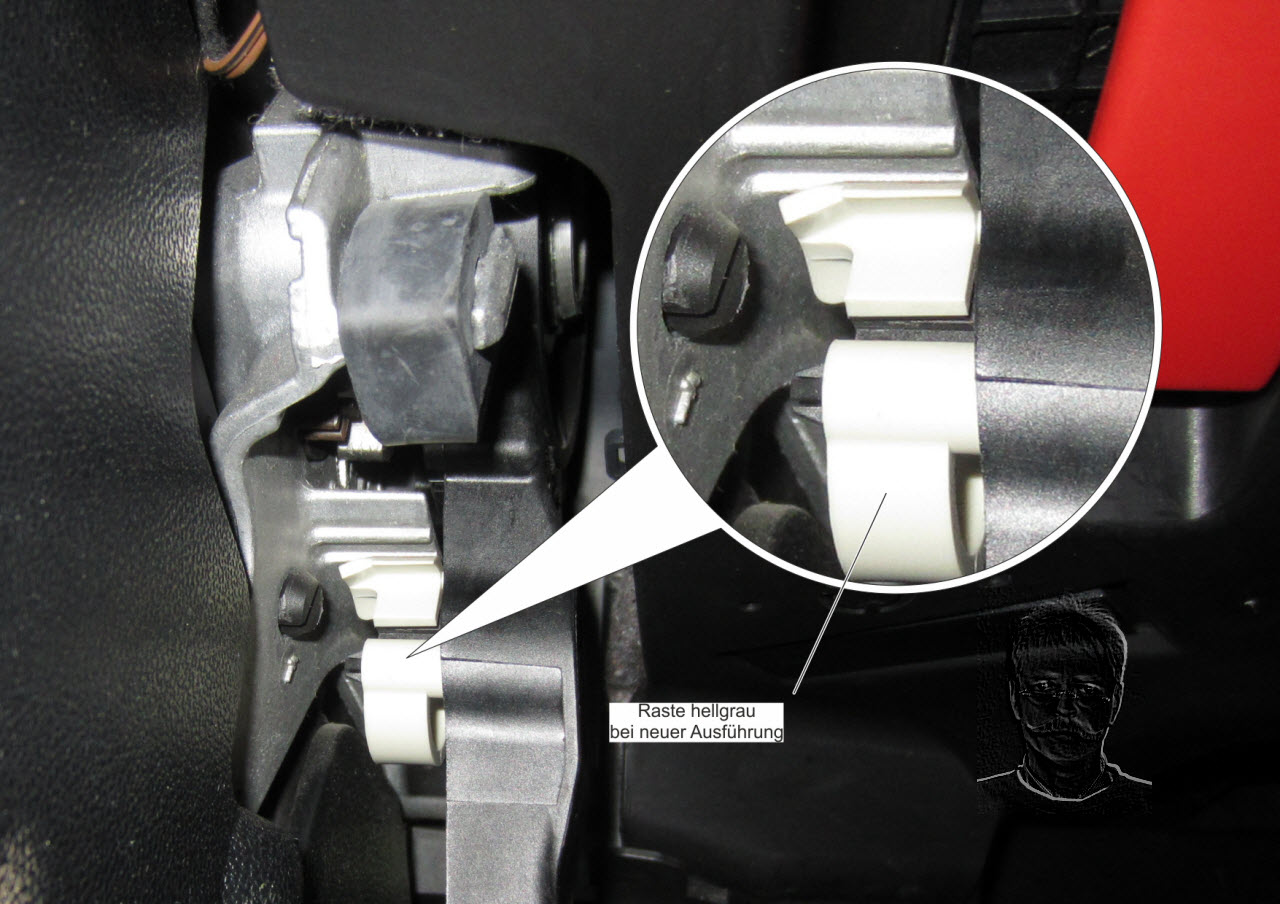

Du siehst das schon ganz richtig. Im Video ist ja schön zu sehen wo die Teile sitzen.
Bei meinem Fahrzeug (Mopf) sieht das analog aus.
Axcell
Bowdenzug eingehängt
Raste Feststellbremse

vielen dank für die bilder. versteh gar nicht wie die klammer da hin gerutscht ist. hab die feststellbremse seit ende letzten jahres (tüv) nicht mehr verwendet.
naja, ich werde die tage mal versuchen, ob ich das wieder hingebogen bekomme. auf der metallklammer (3) scheint spannung drauf zu sein ;)
vielen dank nochmal für die bilder.

ich habe noch die alte ausführung ... also die geschobene raste. achsbolzen der raste ist mittig im pedalhebel, farbe der raste ist allerdings eher hell (weiss / creme) und nicht schwarz wie im wis dokument beschrieben
am 29. März 2013 um 12:27
kann leider meinen vorigen beitrag nicht mehr editieren, von daher doch noch ein neuer. ich habe es geschafft, die metallklammer wieder richtig zu positionieren. hier nochmal die schritte falls jemand das gleiche problem hat:
- fondsitzkissen hochklappen
- abdeckblech der bowdenzüge der feststellbremse unter fondsitzkissen ausbauen
- einstellmutter am seillängenausgleich lösen
- abdeckung unter instrumententafel ausbauen (dazu den bowdenzug des motorhaubenöffnungshebels aushängen)
- feststellbremse mit der hand soweit "durchtreten" bis die metallklammer frei wird
- die metallklammer mit einer kleinen zange in die vorgesehene lasche in dem plastikteil ziehen
und dann alles wieder zusammenbauen...
