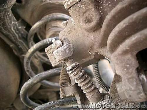

moin leute,
alle jahre wieder... und diesmal ist shcon bei -2°C die handbremse fest :-(
dadurch das die kleine gummimanschette hinten am bremssattel gerissen is mit wasser drin us fest jetze...
wie bekomm ich die wieder frei? bremsen ziehen minimal :-( und glühen hinten ganz gut
reichts wenns auto mal nen paar stunden im wamrn steht?
mfg

Handbremse am besten nicht mehr anziehen, wenns nicht nötig ist. Der 1. Gang hält den wagen schon recht gut bei leichter steigung. (ich brauch sie eigentlich fast nie.)
Mal versucht ein paar cm rückwärts zu fahren? Bei mir löst sich sie dann immer recht gut.
Ich kenne das Problem. Leider hat sich auch beim Anrollen nichts gelöst und die Bremse mehrmals öffnen und schließen brachte auch keinen Erfolg, weil sich da nicht viel bewegen konnte. In die eine Richtung, in die man Kraft ausüben könnte, lagen die Beläge ja schon an der Trommel an es konnte sich nichts bewegen.
Es war dann erst besser geworden, nachdem ich ein paar Meter (min 1 km im Stadtverkehr glaub ich) gefahren bin und die Reibung irgendwann genug Wärme erzeugt hat, die sich dann nach und nach verteilt und das Eis getaut hat. Ein ziemlicher Scheiß und natürlich keine Dauerlösung.
hatte ich vorhin auch 🙁 und es waren wirklich nur 2 grad minus...naja hab mich ein bisschen in die sonne gestellt und dann ging es.....also nur noch gang einlegen und fertig...
Am besten die Handbremse nicht zu fest anziehen, dann kommt man noch vom fleck und kann sie warmfahren.
Ich hatte das gleiche problem vor 2 Tagen. Auf der Landstraße bei 70km/h war sie dann frei 🙂
hatte das problem auch gehabt am montag, manschette gerissen... 30 euro investieren, und schon geht alles wieder😉 vorausgesetzt man machts selber, was eig kein hexenwerk ist. der auspuff muss halt ab, damit das hitzeblech demontieren kann, dahinter ist das seil verlegt...

mmh..mal ne dumme frage...das seil friert doch nur an wenn der faltenbalg undicht ist und wasser in den bremsseiltunnel gekommen ist...
habe gesehen, das man den faltenbalg recht günstig bekommen kann....nur frage ich mich wie ich den tunnel trocken bekomme? bzw. wie den faltenbalg einbauen/überziehen
gruß heiko
