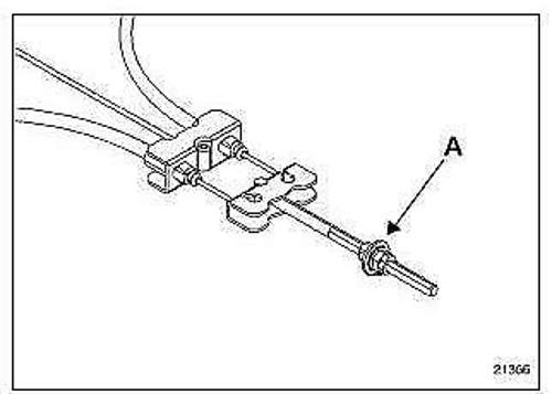

Oftmals ist auch das Gewindestück mit der Einstellmutter sehr vergammelt und kaum noch zu lösen. Die Mutter und das Einstellstück gibts bei Opel oder Renault. Im Zubehör hab ich das noch nie gefunden.
Das Einstellstück wäre in deinen Anhängen Bild 2 Teil A
Siehe auch Anhang
Handbremse-trafic-vivaro
