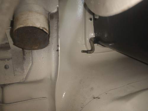

da mein Käfer (BJ1975) laut VW Archiv eine Exportversion für Spanien war, hat er quasi Nullausstattung😆, kein Chrom, keine Zierembleme aber das wichtigste: kein Handschuhfachdeckel.
Jetzt finde ich das, Originalität hin oder her sauhäßlich, ich will also eine Handschuhfachdeckel. Hab auch auf einem Markt schonmal einen passenden Deckel gekauft. Da gab es scheinbar sogar verschieden große Versionen. Naja, der Gekaufte passt zumindest ins Loch.
Ich stehe jetzt allerdings vor einem anderen Problem: Leider hat man da sogar die Halterungen der Scharniere nicht eingeschweißt bei der Karosse. Jetzt muss ich mir da irgendwas bauen was passt.
Es wäre mir allerdings eine große Hilfe, wenn ich wissen würde, wie die original ausschauen und wo die genau sitzen, leider hab ich kein Anschauungsmaterial, daher meine Frage:
Könnte mir jemand ein paar Bilder der originalen Befestigung machen?
Ich hänge mal ein Bild an, damit man weiß was ich meine😅
Vielen Dank.
Gruß Wolfgang

Moin!
Lass es sein ;-)
Handschuhkastendeckel müsste es für mit und ohne gepolstertes Armaturenbrett geben.
Die fehlen scheinbar wirklich die angeschweißten Halter.
Könntest du evtl. nachfertigen, oder aus einem Schlachtekäfer rausflexen, ausbohren und einschweißen.
Danke und Gruß
der "Stevie"
Halter
