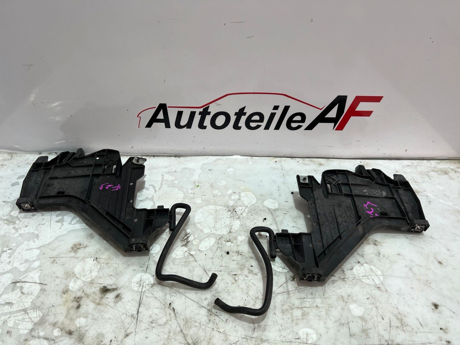

Guten Tag! An meinem Audi A4 Avant 2.0 16V tdi bj 2010 fehlt auf der rechten Seite der untere Halter für den Scheinwerfer. Hab das Ding erstmal mit einem Kabelbinder gesichert aber das ist ja nicht Sinn der Sache. Kann mir jemand sagen welches Teil das genau ist weil es im Netz irgendwie 1000 verschiedene.

Fotos?
Wenn Du das meinst;
https://img.kleinanzeigen.de/.../...9e-4968-4a3d-988b-d80f482eac26?...
Das hab ich erst vor 2 Tage bei meinem Facelift auf der Fahrerseite Ersetzt.
Audi hat das Teil etwas Überarbeitet und die Teilenummer Geändert, zumindest beim FL
Ohne das müsste der SW aber schon sehr dolle Wackeln...

Da wird doch von oben eine Schraube reingedreht, die fehlt?
Sollte Vorne rechts sein, Beifahrer;
8K0941454
Links:
8K0941453
Wenn nur die Schnappmutter Fehlt,...
"N 901 686 04"
Schraube;
"N90808503"
Nee da fehlt noch mehr. Der ist zur Zeit nur oben angeschraubt und dort unten wo der Kabelbinder ist wird er befestigt aber da fehlt was.

Habe es nochmal mit den Pfeilen gekennzeichnet wo der Scheinwerfer befestigt sein müsste. Sind glaube ich 2 Aufnahmen.
Img-20240704
Ja er wackelt wirklich ziemlich doll. Zur Zeit ist er ja auch nur mit einer Schraube oben befestigt.

Der SW hat unterhalb 2 Befestigungspunkte, siehe Bild 1 Roter Kreis
Unter dem SW ist der Träger wo auch 2 Befestigungspunkte sind, siehe Bild 2
An diesem wird er SW Verschraubt,...
Da Du Kabelbinder Genommen hast wird da ja noch alles Verbaut sein, es Fehlt auf jeden Fall die Schraube zum Befestigen.

Ja genau das meinte ich. Dann wird es wohl dieses Teil sein. @opaaudi ich danke dir für deine Hilfe. Und allen anderen die sich an diesem Post beteiligt haben auch ein DANKESCHÖN ??

Musst mal Gucken ob die Klammer da noch dran sitzt, wenn nicht gleich mitbestellen, kannst am besten beim Audi / VW vor Ort.
Schraube / Klammer jeweils ca. 1,50€
