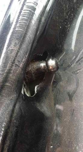

Meine Frau macht am Wochenende die Heckklappe beim Elch auf und dann macht es einen Knall und die Gasfeder steckt zwischen Heckklappe und Dach fest. Also hat sie die Heckklappe mit einer Hand offen gehalten und mich mit der anderen angerufen. Ich bin zu ihr hingefahren und habe dann erstmal die Gasfeder von der Klappe ausgeclipst, um sie überhaupt rauszukriegen.
Resultat: eine fette Beule im Dach, wo die Gasfeder sich hindrückte und die Heckklappe ist leicht verzogen.
Aber warum hat sie sich überhaupt abgelöst?
Nunja, die Halterung an der C-Säule ist wegen Materialermüdung (?!?) gebrochen und ist nun eingedrückt. Der Halter ist am Schweisspunkt regelrecht abgerissen. Dadurch hat es anscheinend die Kugel aus der Gasfeder gehebelt. Siehe Bild.
Kennt jemand weitere Vorfälle?
Ich habe bei den Elchfans nur einen dokumentierten Fall gefunden, damals sollte es 4500,- € kosten und es gab wohl keinerlei Kulanz. Das wäre für einen nicht mal 7 Jahre alten, scheckheftgepflegten W169 mit knapp 90.000km natürlich nicht akzeptabel. So ein Bauteil hält normalerweise doch 30 Jahre ?!?
In den nächsten Tagen gehts zur Werkstatt und dann werden wir sehen.
Zur Reparatur müsste man wohl die ganze innere C-Säule heraustrennen und ein Ersatzblech neu einschweißen. Dabei wird die Dichtnaht zerstört, man wird die Stelle nie ganz originalgetreu hinkriegen und das ganze wird wohl nach ein paar Jahren auch noch anfangen zu rosten, oder sehe ich das falsch?

Meine Frau hat das gleiche Problem. Heckklappe öffnen und schon steckt der Dämpfer zwischen Tür und Dach!! Die obere Halterung an der Karosse ist eingerissen, wodurch der Dämpfer aus der Halterung sprang! Mal abwarten was MB dazu sagt, wenn ein Auto sich nach sieben Jahren selbst zerstört?

Daimler hat bei mir Kulanz abgelehnt ,da ich nicht mehr bei Ihnen in der Werkstatt war. Habe es jetzt in einer kleinen Werkstatt schweißen lassen. Hält super kosten 100 Euro. Habe mir Gedanken gemacht wie so etwas passieren kann.
Im Winter geht durch Kälte die Kofferraumklappe nicht ganz auf .Meine Frau hat dann von Hand nachgedrückt und
schon war es passiert ,da die Hebelkraft enorm ist. Also Dämpfer fetten und sehen ob Sie jetzt leicht geht .Wenn nicht
Dämpfer wechseln .Wird halt billiger als Reperatur .gruss piöner 13

Die A-Klasse meiner Freundin (EZ 2011, aktuell ca. 90.000 km) hat exakt denselben Schaden erlitten - ebenfalls an der linken Stoßdämpferaufnahme.
Passiert ist es, durch einen defekten Stoßdämpfer, der sich bis ca. 2/3 eindrücken ließ, dann aber blockiert hat.
Hergang:
Die Heckklappe lässt sich wie üblich herunterziehen. Man lässt sie los, damit sie durch das Eigengewicht zufällt, dabei blockiert der Dämpfer und die ganze Kraft drückt auf die Halterung in der Karosse. Diese bricht/drückt sich in die Säule so weit es geht, dann springt die Gasfeder aus der Halterung in der Heckklappe und wird oben aus der Heckklappe herausgedrückt.
Ergebnis:
Gebrochene Dämpferaufnahme an der Karosse. Zwischen Heckklappe und Fahrzeugdach eingeklemmte Gasfeder mit entsprechendem Schadensbild am Dach (Beule und Kratzer).
Mercedes Händler sagt:
Das haben wir noch nie gehabt! Kulanzantrag stellen wir aber der wird zu 99% abgelehnt! Reparieren wir, aber für einen Kostenvoranschlag müssen Sie das Fahrzeug da lassen, wir zerlegen die Verkleidung und schauen wie wir es machen...
Letztlich haben wir es bei einer freien Karosseriewerkstatt machen lassen mit top Ergebnis (sieht aus wie neu). Die Halterung muss aus der Karosse herausgezogen werden, ausgerichtet werden und wird anschließen geschweißt + nachlackiert. Vorher wurde die Verkleidung entfernt, um zu schauen ob man von 'innen' herankommt - ist unmöglich, da die Säule ein durchgehend geschlossenes Profil ist.
Kostenpunkt 500 Euro.

Exakt gleiches Schadensbild bei mir. Beim Schließen der Heckklappe ein metallisches Plong, die Klappe fällt ohne weiteren Widerstand ins Schloss und oben links schaut der Gasdruckdämpfer aus dem Spalt zwischen Heckklappe und Karosserie...

Meine freie (aber auf Mercedes spezialisierte) Werkstatt hat erstmal den Gasdruckdämpfer entfernt und das Loch in der Karosserie provisorisch wasserdicht verschlossen, denn morgen wollen wir mit dem Wagen in Urlaub fahren. Der Karosseriebauer hat sich den Schaden bereits angesehen und wird nach dem Urlaub eine neue Halterung für den Gasdruckdämpfer einschweißen.

jetzt hat es mich auch erwischt. Exact gleiches Schadenbild wie hier schon des Öfteren beschrieben.
Die Aufnahme der linken Gasdruckfeder ist eingedrückt.

Ein Karosseriebauer schätzt die Kosten auf 1000,- Euro
