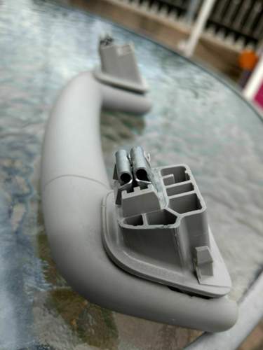

Hier das versprochene Bild vom Griff. Mit meinem selbstgebastelten Werkzeug hatte ich übrigens auch keinen Erfolg. Ein bekannter arbeitet bei einem Händler und konnte mir das das Originale leihweise besorgen.
Das sind aber auch krasse Klammern,

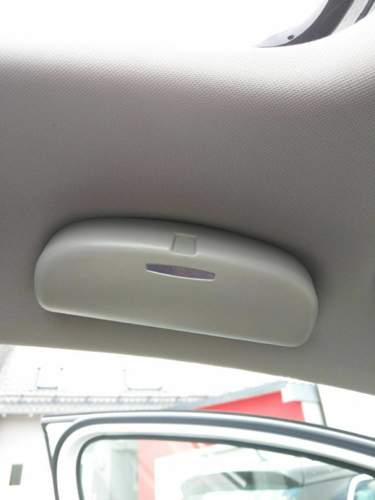

welches Brillenfach hast du denn jetzt gekauft? Und woher?
