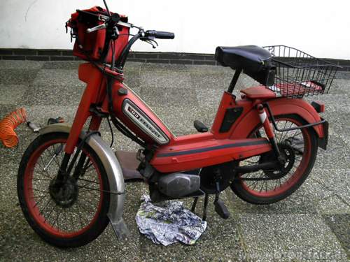

Da hab ich es mit meiner 1978 er Peugeot Mofa einfacher. Die steht seit 10 Jahren trocken im Schuppen. Einmal im Jahr hole ich die an die frische Luft, und laß die mal laufen. Springt trotz dem alten 2 Takt Benzin noch an. (laß den Vegaser bei geschlossenem Benzinhahn leerlaufen). Der kann ich auch (trotz des Alters) sofort ein Versicherungskennzeichen verpassen.
