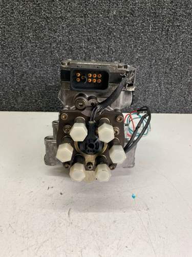

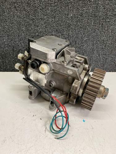

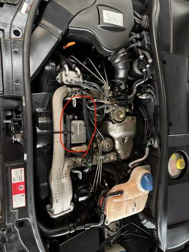

Ok da sind wir schonmal richtig. Die Kabel um die es geht ist nicht der Kabelbaum mit dem Stecker an der Pumpe. Ich meine der muss ab und die beiden Kabel sieht man dann darunter.
@heizerbirne oder jemand anders bitte gerne betätigen oder korrigieren, ich bin mir grad bezüglich der Position der Kabel nicht 100% sicher
Das sollte die VEP sein falls ich mich nicht täusche ?
.jpg
Die Kabel sind direkt an der Pumpe. Der Deckel der Pumpe muss zum kontrollieren nicht ab.
Aha interessant. Wie gesagt diese Auto ist für mich etwas besonderes weil man kein Allroad in so einem guten Zustand mehr findet…
Ändert ja auch nichts an der Pumpe.
Das stimmt, trotzdem ist mir eine defekte Einspritzpumpe lieber als eingelaufene Nockenwellen ! Hattest du schon mal bei dein 2.5 irgendwelche Probleme mit den Nockenwellen oder der VEP 44 ?
Würde ich sonst davon schreiben? 😉
NE Probleme allerdings nicht bei meinem sondern einem anderen. Habe ja den BDG
VP44 hab ich hinter mir
Wo wäre dann der Unterschied zwischen den Motorcode BAU und BDG 🙁
hallo, ich habe den akn von 2000 und bisher keine probs mit den nockenwellen gehabt und der wagen hat schon 293.000 abgeritten. der vorbesitzer hat die vp 44 und den turbo getauscht. meine erfahrung mit defekten vp44 auch vom opel omega 2.2 tdi ist die das sie meist den hitzetod sterben. im sommer wenn es sehr heiss ist baue ich die obere motorverkleidung ab weil dann kann sich der motor ( vp44 ) sehr viel besser abkühlen und haube auf dabei. ich denke dabei an das schätzchen und nicht wie das aussieht. die beiden adern sind auf einem bild zu sehen. es sind die beiden schwarzen.
gruss uwe
0b6912bd-a3b2-4dc1-9bf2-c8224b2d221b
A620d573-2a2e-431f-9cf7-c4db1dc6116f
Danke fürs Tolle Bild Worti. Ist die VEP vom Baujahr 2000
nein das ist ein bild aus dem netz da kann man erkennen wo die drähte sind die sich auflösen mit der zeit. such mal bei you tube nach der vp 44 und gib reparieren ein
gruss uwe
