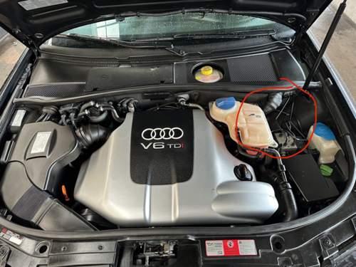

Tipp: schau Dir den Zustand der Isolierung der Kabel an, die aus dem SG-Gehäuse der Einspritzpumpe kommen. Mit den Händen schauen. Die Isolierung wird gern porös, was zum Kurzschluss führt.
Genau. Ruhig die Kabel mal von Hand bewegen. Die Isolierung darf nicht brüchig sein.

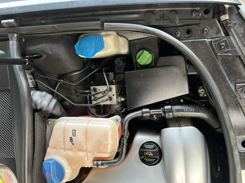

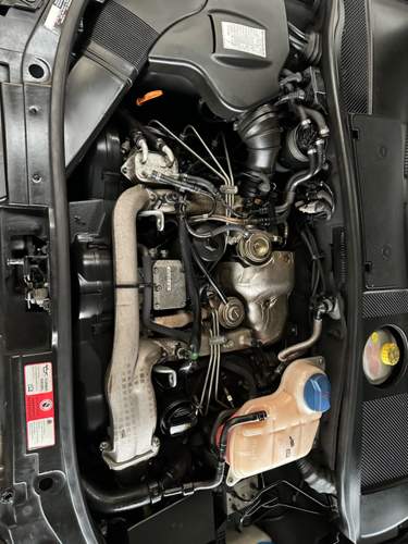

Tia ich weiß wo die VEP liegt, aber nicht welche Kabeln ihr Meint ich hab mal ein Bild vom Motor gemacht, vielleicht könnt ihr mir helfen, liebe Grüße
.jpg
Mach mal den Deckel runter und nochmal ein Bild - möglichst senkrecht mit Blick auf die Pumpe.
PS: Foto 2 ist NICHT die VEP, sondern der ABS-Block. Die VEP erkennst Du bestimmt gleich wenn der Deckel unten ist. Da gehen die beiden Dieselleitungen vom Dieselfilter (oben Links Bild1) und die Hochdruckleitungen (Metall) von den Düsen dran.
PPS: das ist wirklich mal ein sehr schön sauberer Motorraum - da bekommt man direkt Lust zum schrauben 🙂
Hier nochmal ein Bild ohne Deckel ! Sieht alles sehr vernünftig aus, von den Kabeln fast wie neu 🙂
