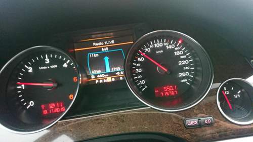

Läuft!
Hi Weberli, wieder dabei - 716 tsd. km wow! Stolze Leistung. Wir müssen mit dem Motor doch mal 1 Mio. hinkriegen, der kann das. Das sind aber ca. 20.000 Betriebsstunden bei Mittel - Langstrecke. Das geht sicher nicht ohne bei der Hälfte Steuerketten und Köpfe zu machen - aber bei Weberli anscheinend doch. Aber Du hast "nur" die Ketten gemacht, oder auch die Köpfe überholt?
Nur ketten ....
