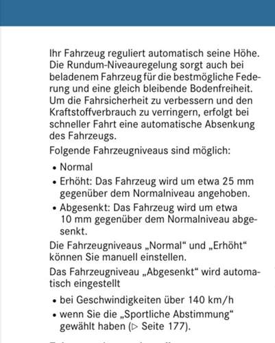

Korrekt,
wenn man einen Wagen mit Modelljahr 2016 hat oder einen MOPF mittels eines Codierers "gehackt" hat, dann sieht man im Fahrzeug- und Motordaten-Menü im COMAND die entsprechende Darstellung und kann sehr schön verfolgen wie er sich bei 140 km/h absenkt und dies auch bis zur Geschwindigkeit von 100 km/h (meine ich) beibehält und sich dann wieder auf das Normal Niveau hochpumpt.
COMAND_Fahrzeugdatenmenü
218_AIRMATIC_betriebsanleitung

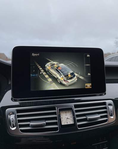

Bei meinem c257 gibt es ein Bild im Menü, wo das Niveau permanent live angezeigt wird.
Hier kann man diese Regelvorgänge live gut sehen.
In meinem Individualprogramm habe ich mir für die Autobahn alle Punkte, wie Getriebe, Fahrwerk usw. auf Sport und den Motor auf Eco programmiert.
Mit dieser Einstellung fahre ich sehr schön und trotzdem sparsam.

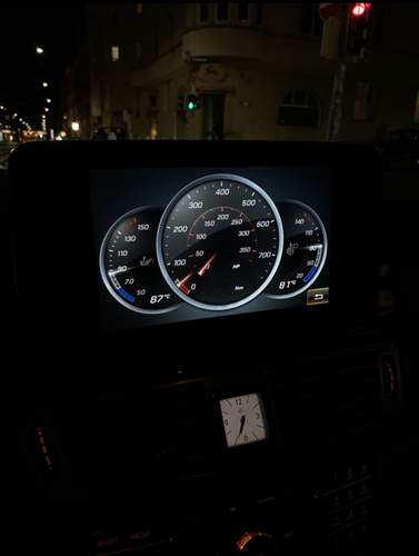

Gut, kleiner Exkurs... wenn dein CLS ein MOPF ist und COMAND hat, dann brauchst Du nur einen Codierer... Firmware-Update und Freischaltung von Fahrzeug- und Motordaten-Menü.
Man kann dann auch noch statt der (unnötigen) Voltanzeige die Getriebetemperatur anzeigen lassen.
Ein echter Mehrwert, gerade in der kalten Jahreszeit.
Sternengruß.
COMAND_Motordaten

Ich habs nun mal ausgiebig durchgetestet.
Also: man wählt Sport und fährt abgesenkt; danach auf die B oder AB und stellt schon bei 100km/h (oder höher) auf Comfort und er bleibt abgesenkt.
Diese Stellung empfiehlt sogar MB, also auf geraden Autobahnen in Comfort. Somit hat man auch in der Schweiz den komfortablen, tiefen, sparsamen Modus 🙂
Erst ab ca. 90 km/h hebt er sich wieder an. Um das zu vermeiden, sollte man bei Erkennen dieser "misslichen" Fahrsituationen zuvor auf Sport klicken, um diese Höhenänderungen zu umgehen 😉

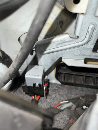

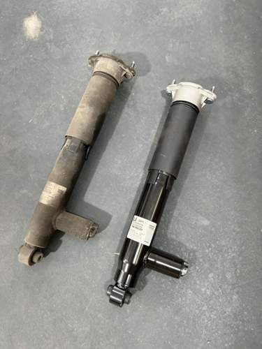

Kleiner Reparatur/Tauschbericht:
Habe vergangene Woche die hinteren Stoßdämpfer nun doch schon ausgetauscht, mit Hilfe eines Bekannten und seiner Hebebühne.
Das Ganze ist in ca. einer Stunde erledigt. Wir haben den AIRMATIC-Kompressor einfach per Relais-Ausbau deaktiviert (doch Vorsicht - bei "Vollausstattern" kommt man an dieses fast nicht heran... bei mir war alles zugebaut durch Agrarhaken, AIRMATIC-Druckspeicher, Soundsystem und fahrdynamische Sitze.
Die Stoßdämpfer unten am Querlenker sollten etwa in "Fahrstellung" festgezogen werden. Hierzu bräuchte man also einen Getriebeheber oder einen zweiten Wagenheber, je in Abhängigkeit ob man es auf der Bühne oder dem Boden durchführt.
Der Wagen fährt jetzt wieder "sportlich direkt" auf der Hinterachse und knickt weniger ein bei forcierter Fahrt.
Man hätte definitiv noch eine Weile weiterfahren können mit dem ölenden Dämpfer, denn auch die Umstellung auf "Sport" funktionierte noch einwandfrei und ich würde im Nachhinein sagen, er hatte noch um 50% Dämpfwirkung.
Aber in der heutigen Zeit wollte ich es nicht riskieren irgendwann in eine undefinierbare Warteschlange bei der Teileverfügbarkeit zu geraten. Also schnell erledigt und nun ist Ruhe!

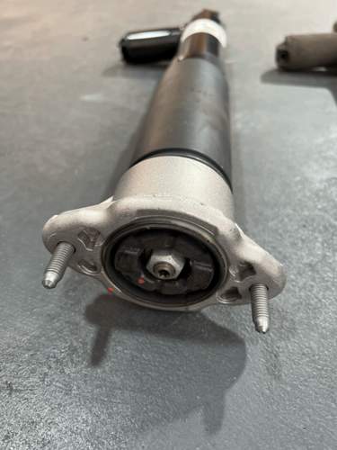

Absolut unfassbar und fast einen Skandal wert ist allerdings das "Domlager" des hinteren Stoßdämpfers, ein Aluminiumguss-Bauteil. Dieses sah nach 4,5 Jahren bereits aus als hätte es jahrelang auf dem Grund des Rheins gelegen. Unfassbar! Wie sieht das nur aus bei Fahrzeugen in Skandinavien, Österreich oder Kanada?
