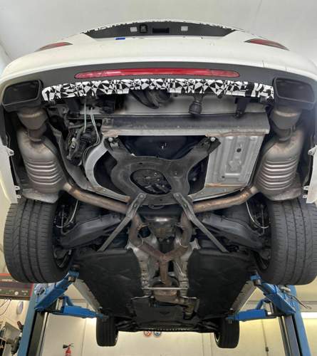

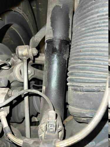

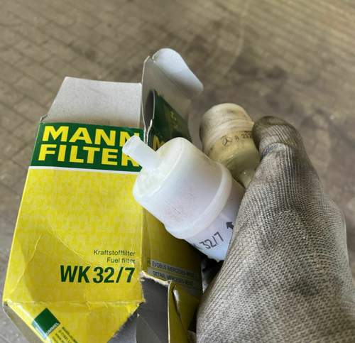

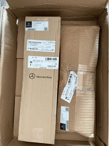

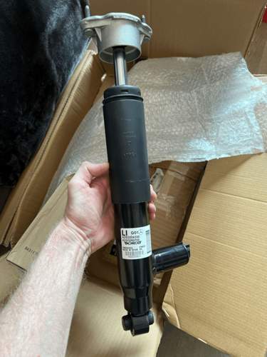

vor einigen Wochen hatte ich ein echt nerviges (relativ lautes) klappern von der Vorderachse - es klang so als wäre die Abgasanlage lose und schlüge gegen die Karosserie bei Unebenheiten... dies hat meine Mercedes-Niederlassung recht unkompliziert und unbürokratisch auf ihrer "Rüttelplatte" als eine defekte Koppelstange der Vorderachse ausfindig gemacht.
Ich selbst hatte daran nicht gedacht, da ich diese erst vor rund 20.000 Kilometer ausgetauscht hatte (sind durchaus Komfort-Verschleißteile).
Ich war jedenfalls happy, dass das Geräusch doch nicht von den vorderen Stoßdämpfern bzw. deren Domlagern herrührte (letztere gibt es bei AIRMATIC ja leider nicht einzeln).

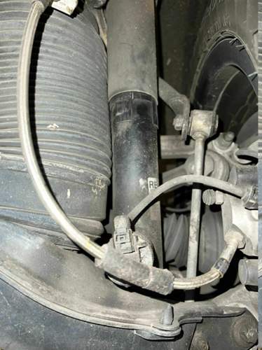

Nun zum eigentlichen Thema - mein Wagen ist nun 4,5 Jahre alt und knackt dieser Tage die 110.000 Kilometer und vergangene Woche durfte ich auf der Hebebühne einen ölverschmierten hinteren Stoßdämpfer bewundern... die andere Seite ist noch vollkommen intakt.
Beim Fahren bilde ich mir ein, dass ich davon nichts merke. Werde auf einer längeren Autobahnfahrt am Freitag noch einmal darauf achten.
Aber es kommt der Tag an dem der Dämpfer seinen Geist aufgeben wird.
Nun denn, bei einem noch so jungen und bislang Scheckheft-gepflegten Wagen dachte ich mir, da sollte doch mit Sicherheit irgendeine Art von Kulanz drin sein (50% Rabatt o.ä.).

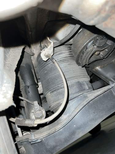

Gerade eben kam die Rückmeldung meiner NDL bzw. meines bekannten Meistern, dass diese in der zweiten Instanz abgelehnt wurde.
Habe ich zu hohe Erwartungen, wenn ich das nicht normal finde?
Sternengruß.

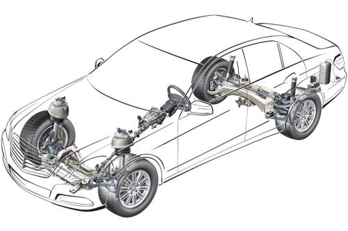

Bei dem Thread ist mir aufgefallen, das die Bezeichnung Stoßdämpfer missverständlich ist.
Die Stöße der Farbahnunebenheiten dämpft bzw federt die Luft/Stahl Feder. Der Stoßdämpfer ist ein Schwingungsdämpfer der das nachferdern verhindert. Blattfedern sind übrigens selbst dämpfend durch die Reibung zwischen den Federblättern weshalb diese auch geschmiert werden müssen.
Die exakte Funktionsweise bei Adaptiven Fahrwerken ist mir jedoch nicht ganz klar.
Beim W212/C218 wird Dämpfer und Luftfeder einzeln mit Luftdruck und elektrisch angesteuert. Das war beim Vorgänger glaube ich noch etwas einfacher.
Zumindest sollten wir den Begriff Stoßdämpfer (die es bei Airmatic nur hinten gibt) weiter verwenden, weil es der Hersteller auch tut 😉
Und zweitens ist der Dämpfer öldruckgesteuert, während die Luftbälge -und nur diese- luftseits geregelt sind.

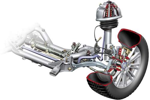

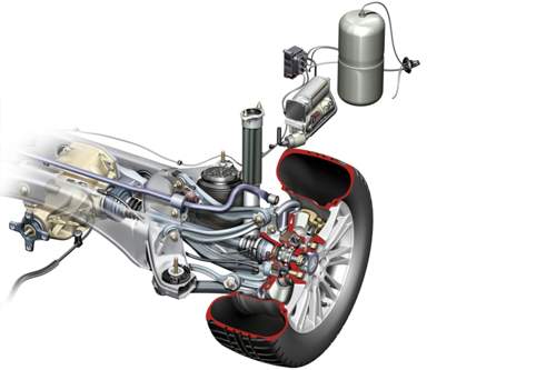

Also, wir sprechen hier nur über Fahrzeuge mit AIRMATIC Code 489 AIRMATIC DC / LUFTFEDERUNG SEMIAKTIV. Alle Fahrzeuge die diesen Code nicht haben, besitzen keine (!) Luftfederung. Sondern eine Niveauregulierung mittels Luftfedern an der Hinterachse.
Der Schwingungsdämpfer wird von Mercedes als Stoßdämpfer bezeichnet, weil sich das so eingebürgert hat. Sinngemäß dämpft er auch den Stoß, denn er "bremst" die Feder/Luftfeder ab damit diese nicht unendlich lange hin und her schwingt.
Aber darum sollte es hier nicht gehen... 😉
Bei den Code 489 Fahrzeugen ist in der Luftfederung eine Logik verbaut, die es erlaubt die Dämpfung zwischen sportlich und comfortabel zu variieren. Das ist dann nichts anderes als bei einem Stahlfeder-Adaptivfahrwerk, meist gibt es nur zwei Modi manchmal auch drei. (ja Volkswagen/Audi faken auch gerne mal vier bis fünf Modi)
Das bedeutet im Stoßdämpfer können Ventile angesteuert werden, die unterschiedliche Querschnitte und/oder einen Bypass ansteuern und so weicher oder härter agieren oder sogar dazwischen. Hier gibt es meist "quasi" stufenlose Kennlinien für jeden der Modi die sich in der Mitte allerdings auch überlagern.
Der Wagen kann durchweg auf Comfort gefahren werden, auf der wilden Landstraßenpassage oder bei einem Ausweichmanöver auf der Autobahn wird er blitzschnell und unmerklich in eine der härteren Kennlinien umschalten um den Wagen weiterhin ruhig und sicher agieren zu lassen. Diese Feature alleine ist schon Goldwert.
Die Luftfeder hat lediglich den Vorteil, dass sie IMMER das eingestellte (Fahrzeug)Niveau einhält, egal ob beladen oder nicht, egal ob auf der Vorderachse oder auf der Hinterachse mehr Last ist. Zudem kann man das Fahrzeugniveau auch beeinflussen, anheben (per Schalter) für schlechte Wegverhältnisse oder absenken (automatisch ab 140 km/h) für verringerten Luftwiderstand (Stirnfläche) und bessere Geradeauslaufeigenschaften.
Diese Funktionalität ist jedoch im Grunde losgelöst von der Dämpfercharakteristik.
Hoffe das ist einigermaßen klar geworden!? 😉
Die Luftfederung ist zudem auch selbsttragend, das bedeutet sie "federt" nicht nur, so stellt auch das Niveau des Wagenkörpers her.
Aus all diesen genannten Gründen, merkt man einen defekten Stoßdämpfer nicht ganz so stark wie bei einem herkömmlichen Fahrzeug. Es sei denn, das Schaltventil hat einen Defekt, dann würde der Dämpfer in der Regel in die härteste Kennlinie schalten (Notschaltung) und man hätte einen spürbar eingeschränkten Fahrkomfort.
Die Dämpfer kosten das Stück etwas über 600€ bei Mercedes, im Zubehör gibt es diese Monroe-Dämpfer leider nicht.
Und ja, ich muss beide auswechseln... habe bereits 110.000 Kilometer gelaufen, da muss man paarweise tauschen, wie bei einem herkömmlichen Fahrwerk auch.

Airmatic_w212
AIRMATIC_W212_Vorderachse
AIRMATIC_W212_Hinterachse
