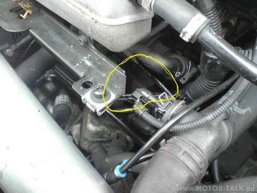

Ich würde erst mal das N75 dahin setzen wo es hingehört.

wie sieht den der n75 aus???
Und woh sitz das teil??

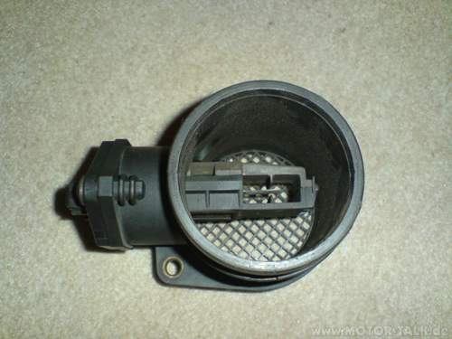

Habe hir 2 bilder gemacht das müsste der LMM sein, bin mir aber nicht sicher der sas bei dem sportluftfilter mein kumpel meinte das brauche ich nicht des wegen hab ich in raus gemacht.Mache in aber morgen frür wider rein

Hau Deinem Kumpel mal einen vor die Schnauze..😉 Ohne den Luftmassenmesser kann Dein Wagen nicht laufen. Das Steuergerät nimmt dann zwar Ersatzwerte, aber damit läuft er mehr schlecht als recht.

Ohne LMM kann dein Auto nicht laufen, dann fährt er im Notbetrieb, wie ich oben schon geschrieben habe.
Reinige aber den LMM durch vorsichtiges ausblasen mit Luft.

Bau den LMM mal ein, aber vorher säubern, dann wird er wohl wieder laufen, falls nicht noch etwas vorliegt.
