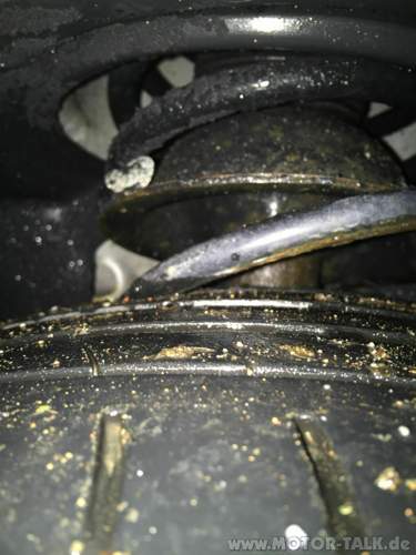

Am Mittwoch gegen 21:30 Uhr, 120km/h AB, gab es einen lauten Knall mit Folgen eines lauten Schleifgeräusches. Nächste Ausfahrt runter und Kontrolle. Dabei habe ich gesehen, dass meine linke Feder VA gebrochen ist.

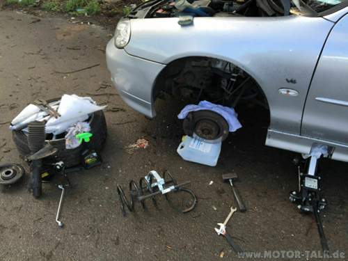

Gestern habe ich mein Auto wieder fahrbereit gemacht!

Bei dir ist die unterste Windung gebrochen. Das ist eine typische Bruchstelle, war bei meinem (Mondeo Mk2, 1998, Turnier, 2.0 Automatik) auch. Aber an einer 14 Jahre alten Originalfeder, VA, noch das Teil, das von Ford verbaut wurde. Die war im Winter im Stand gebrochen, beim Losfahren hörte ich das Schaben der Federwindung auf dem Reifen. Ziemlich gleiches Bild wie bei dir. Die Temperaturschwankungen der letzten Tage könnten da mit reinspielen. Früher war die letzte Windung immer noch in so einem Plastikschlauch, aber das war wohl auch kontraproduktiv, weil die Nässe trotzdem reinkam, aber nicht mehr raus.

Denn was auch sein kann: jemand nimmt etwas unpassendes als Federspanner beim Einbau (Schraubzwingen sind beliebt bei Stümpern) und beschädigt so die Feder beim Einbau.

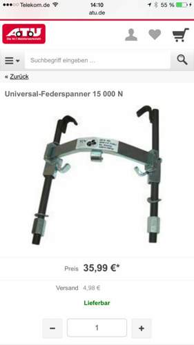

Bei dir sehe ich auf dem Foto auch eher so einfache Gewindestangen als Federspanner. Anstatt solcher vollflächigen Enden, die nicht so punktuell auf der Feder lasten und wo man links/rechts nicht verspannen kann.
http://img249.imageshack.us/img249/5121/federspanner2.jpg
http://reifenoase.eshop.t-online.de/.../federspanner.jpg
http://media.tbs-aachen.de/images/252384_1.jpg
http://www.kfz-mietwerkstatt-herbertingen.de/images/wkz/603g.jpg
Und daneben liegt bei dir der Bello und der Franzosenschlüssel. Ordentliches Werkzeug sieht auch anders aus. 😎
Ich weiß nicht, ob dir diese Gedanken wirklich helfen. Bei ATP solltest du sich aber auf jeden Fall melden - mit ordentlichen Fotos der defekten Feder. Und einer klaren Vorstellung, was du dort eigentlich willst: Geld? Wieviel? Nur drauf hinweisen?

Hier ist noch ein Bild von dem Federspanner
