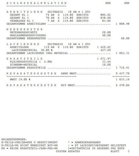

Bei 6500 Euro Schaden ist es garantiert kein Totalschaden, also interessiert erstmal der Restwert nicht. Was mich viel mehr wundert, ist die Schadenhöhe! Wir hatten vor gut einem halben Jahr mit einem BMW E91 einen ähnlichen Schaden, jedoch an der hinteren Tür beginnend und ohne Beschädigung der Stoßstange. Die Schadenhöhe lag bei über 9000 Euro netto. Ich kann mir irgendwie nicht vorstellen, dass die weniger umfangreiche Reparatur bei Opel so viel billiger sein soll. Bei meinem seligen Vectra C (möge die Dreckskarre mittlerweile verrostet sein!) hatte ich einen auf jeden Fall deutlich kleineren Frontschaden (Stoßfänger, Grill, Scheinwerfer, Kühler), das waren seinerzeit (2010) schon rund 6000 Euro.

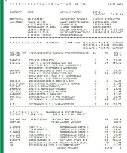

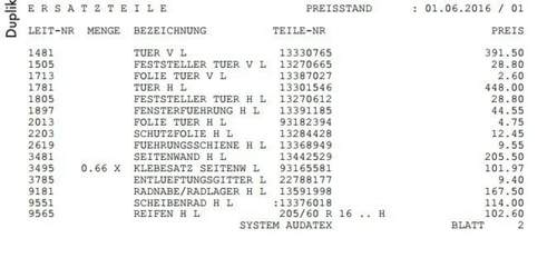

Hier mal die Reparaturkosten lt. Gutachten:
Bild-1
Bild-2
Bild-3
Was bedeutet der * bei der Seitenwand? M.E. fehlen diese Arbeitskosten komplett in der Schlussaufstellung.

Ich bin mit dem Gutachten auch nicht so glücklich, da habe ich schon bessere gesehen. Keine Bilder (zumindest nicht im Gutachten), kein WBW, kein RW.
Dann frag mal bitte nach!
Das Gutachten muss aussagekräftige Bilder enthalten und der Wiederbeschaffungswert muss ebenfalls im Gutachten stehen! Da ihr zum Zeitpunkt des Gutachtenauftrags noch keine Reparatur beauftragt hattet und über eine Ersatzbeschaffung nachgedacht habt, die Reparaturkosten 25 % des Wiederbeschaffungswertes vermutlich übersteigen, hätte auch der Restwert ermittelt werden müssen.

Das Sternchen bedeutet, das es sich dabei um eine Handeingabe handelt.
Genau an dieser Stelle mache ich mir arge Gedanken warum das so ist. Vermutlich schwebt hier der Gedanke eines Teilersatzes im Raum.
Das Gutachten sähe aber bei mir auch in einigen anderen Positionen anders aus.
Hierzu mal ein paar Fragen ins Forum geworfen:
- Der vordere Kotflügel erhält korrekterweise eine Oberflächenlackierung. Die Zeitvorgabe ist im System hinterlegt, warum wurde auch diese manuell geändert.
- Soweit ich den Astra-K im Kopf habe hat dieser im Kotflügel einen Seitenblinker, diesen sowie die anderen Anbauteile wie Radhausschale, Scheinwerfer und vordere Stoßstange sollten doch vor dem lackieren ausgebaut werden. Wo finde ich diese Positionen?
> So könnten wir jetzt die ganze Kalkulation durchgehen!
Zum einen ist ein Astra J, kein Astra K. Zum anderen betrifft es die hintere Stoßstange, nicht die vordere. Aber es sind noch weitere Fehler enthalten. So sind 17'' Alufelgen von Opel ab Werk montiert, aber im Gutachten steht ein 16'' Reifen und eine 16'' Felge.
Nur mal als Beispiel: in unserem Gutachten für den 3er stehen für den Tausch des Seitenteil (hinten links wie bei euch) 195 AW!
Wobei hier "nur" ein DIN A4 großes Stück ausgeflext und neu eingeschweißt wird und nicht die komplette Seite getauscht wird.

J und K war ein Tippfehler von mir. Ich meinte aber wirklich die vordere Stoßstange und auch den J, der hat doch den Seitenblinker.
Die hintere Stoßstange, Rückleuchte, Seitenscheibe usw. müssen natürlich auch ab- und angebaut werden, diese Arbeitszeit wäre bei einer kompletten Erneuerung der Seitenwand in der entsprechenden Zeitvorgabe enthalten.
Sollten an der hinteren Stoßstange weitere Anbeuteile vorhanden sein, so sind diese vor der Lackierung zu demontieren, diese Zeit wäre separat auszuweisen.
Bei einem Teilersatz der Seitenwand (Kniestück / Radlauf) sind natürlich die vom Hersteller vor- bzw. freigegebenen Trennstellen zu beachten!
Die flasche Reifengröße hat natürlich einen entscheidenden Einfluss auf den Ersatzteilpreis von Felge und Reifen.

Bei mir ganz sichere auch. Das soll wohl ein Teilersatz des Kniestückes sein. Bei der Qualität dieses Gutachtens brauchen wir uns nicht zu wundern, wenn die Versicherungen auf uns rumhacken.....🙄
