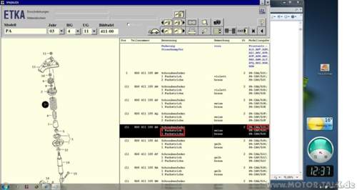

Ok Danke.Jetzt versteh ich das ganze so langsam.Nur...welche Federn kann ich jetzt verbauen?Passen die vom Trendline oder s-line in mein Fahrzeug?Also davon abgesehen das die Gewichtsklasse stimmen muss
Du musst quasi die Sportfedern vom Passat nehmen, dann kommste bissl tiefer.
Du hast nicht zufällig ne teilenummer von den Federn der Sport und Trendline Ausführung?

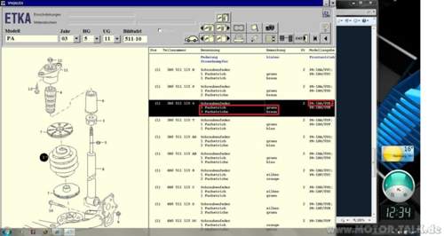

Vorderachse:
8D0 411 105 CS Schraubenfeder für Sportfahrwerk _ 1xgrau/1xBlau _ PR-1BE/0JG
Hinterachse:
4B0 511 115 BL Schraubenfeder für Sportfahrwerk _ 1xgrau/1xblau _ PR-1BE/0YE
1BE = Sportfahrwerk
0JG/0YE = Deine Gewichtsklasse
Ok ich glaube meine Suche hat ein Ende.Aber nur nochmal zum Verständniss.
Hinterachse:
4B0 511 115 BL =Teilenummer und das geb ich zusätzlich bei der bestellung an 1xgrau/1xblau _ PR-1BE/0YE
an der VA dann das selbe
Vorderachse:
8D0 411 105 CS =Teilenummer
Du brauchst nur die Teilenummer. Farbstriche stehn nur zur Kontrolle im ETKA mit drin.
