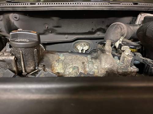

ich weiß nicht, ob mir das vorher nie aufgefallen ist, oder ob der 9N(3) im Alter eine Schieflage entwickelt oder etwas mit der Dreipunktaufhängung nicht (mehr) stimmt, aber ich finde, der 1.2l hängt leicht schief, oder (s.Bilder)?
Das scheint aber, wenn ich mir Bilder anschaue, gar nicht so selten zu sein.
Hier ein 1.2l als Beispiel
Noch ein 1.2
Und ein 1.6er
Ist da etwas zu bekannt?
Mit Dank & Gruß!
Polo 9N3 Motor hängt schief?
Polo 9N3 Motor schief Detailbild

Das ist so gewollt und auch Neuzustand so gewesen.
Hat auch früher die Leute verunsichert, aber ist bewusst so konstruiert.
https://forum.polo9n.info/viewtopic.php?f=34&t=13279
Wackel am Motor, wenn er rechts lose ist, also fahrerseitig, dann ist das Getriebelager durch
Ansonsten war's auch für Abgasverhalten bzw Abgasanlage so konzipiert
@rpalmer: Alles klar, Danke - das ist hilfreich.
@homefs: Lose ist er nicht. Die beiden fahrerseitigen Lager erscheinen allerdings weniger stramm als das beifahrerseitige. Wenn ich nur noch wüsste, welches ich damals mal gewechselt habe … 🙄
