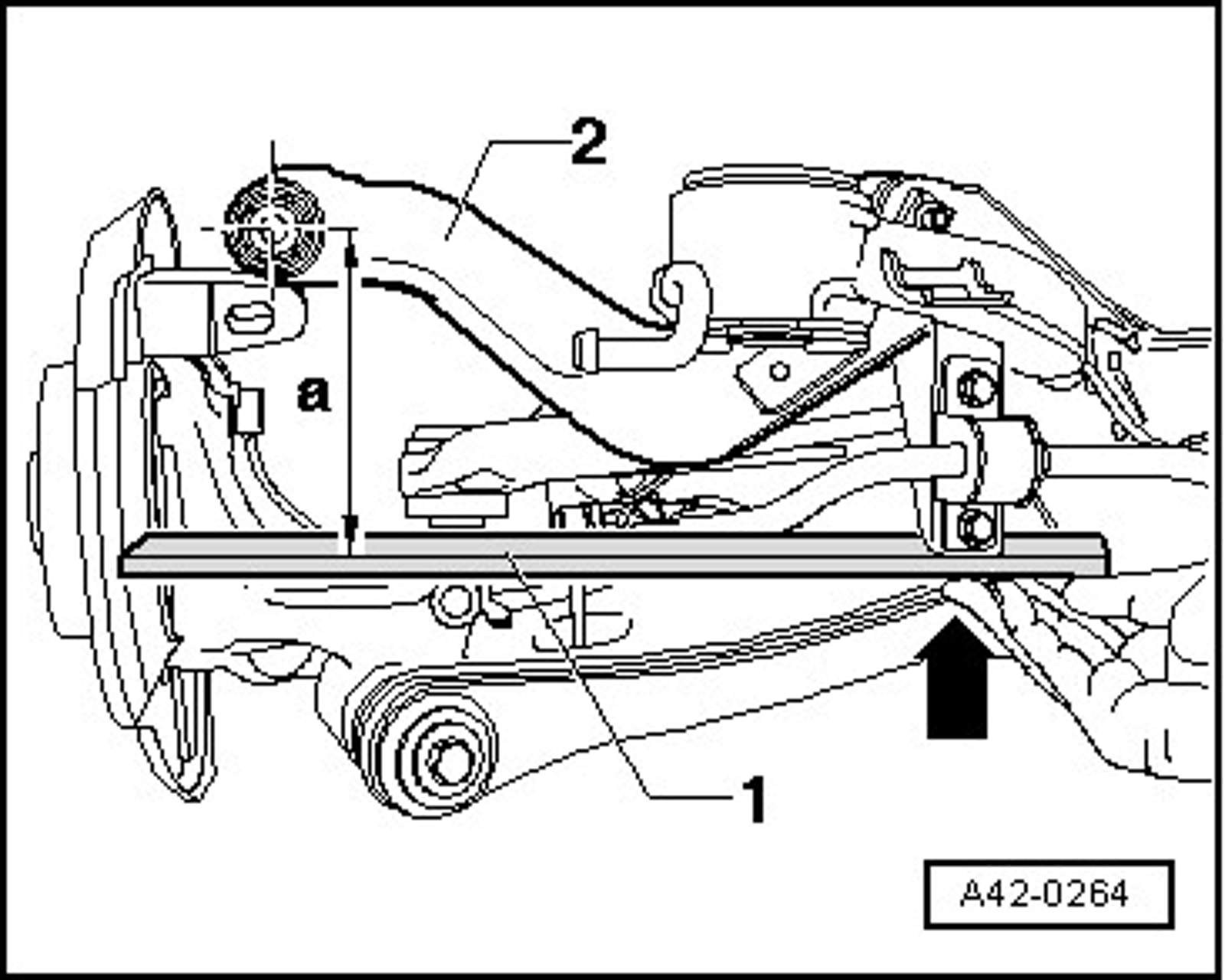

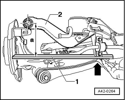

In der Anleitung unter "Querlenker aus- und einbauen" wird folgendes Beschrieben.
Schrauben Sie den Querlenker -2- lose an den Aggregateträger.
– Legen Sie ein Lineal oder eine gerade Leiste -1- plan an den Lagerbock des Stabilisators -Pfeil-.
– Positionieren Sie den Querlenker so, dass das Maß a = 142±1 mm erreicht ist.
– Ziehen Sie den Querlenker in dieser Lage am Aggregateträger fest
Ist das die Grundeinstellung, welche ich gemeint habe?
Es kann aber auch sein, dass ich damals auch diese Einstellung verwendet habe (anstatt dem Maß "a", was ich selber vorher messen sollte; Radmitte bis Unterkante Radhaus) und dadurch der "Hängearsch" entstanden ist. Weiß ich aber nicht mehr.
Das Anlegen des Lineals am Lagerbock ist aber doch auch nichts genaues, wenn hier ein Maß erforderlich ist mit + - 1mm?

Die 142mm definieren die Mittellage zwischen komplett Ausfedern und komplett Einfedern.
+/-1mm ist eine reine Toleranzangabe.
Deswegen stimmt dieser Abstand für alle Fahrwerke.
Also ist das der Wert auf dem ich den Querträger einstellen muss und somit auch die Leergewichtslage um ein verspannen des Gummilagers vom Querlenker zu vermeiden?

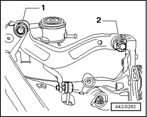

Die o.g. 142mm für die Mittellage hat mit der Sache "Leergewichtslage" wenig zu tun. Mit den 142mm wird der Querlenker lediglich in Grundstellung (mit der Schraube "1"; siehe Bild) gebracht, weil man an diese Schraube später nicht mehr ran kommt.
Die Leergewichtslage wird mit der Schraube "2" eingestellt.
- Hab ich das soweit richtig verstanden?

Zu 1: Die Schraube 2 stellt den Sturz des Rades ein, damit sich die Reifenflanken gleichmäßig abnutzen.

In der Original-Anleitung welche ich habe steht es folgendermaßen, was mich durcheinander bringt:
Einbaulage des Querlenkers am Aggregateträger
– Schrauben Sie den Querlenker -2- lose an den Aggregateträger.
Schrauben Sie den Radträger bzw. das Radlagergehäuse an den Querträger und ziehen Sie die neue Mutter mit 20 Nm fest. Beachten Sie die Einbaulage der Exzenterschraube -2-.
– Bauen Sie den Aggregateträger ein ? Kapitel.
– Gummimetallager haben einen begrenzten Verdrehbereich. Ziehen Sie deshalb die Schraubverbindungen an den Lenkern der Radaufhängung erst dann fest, wenn das Fahrzeug sich in Leergewichtslage befindet ? Kapitel

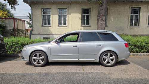

Nach erfolgloser Suche, stehe ich noch bei der Frage wie ich das Problem des "tiefen Hecks" (im Vergleich zur Front) lösen kann.
Es handelt sich um einen Audi A4 B7 Avant 3.0 TDI BKN Schalter aus 2005, komplette S-Line. Mittlerweile hat er 272.000 km. Leider ist er mit dem Originalfahrwerk hinten um geschätzte 30mm tiefer als vorne.
Ist es möglich, ohne ein Gewindefahrwerk den Höhenunterschied auszubessern? Gibt es erfahrungsgemäß bestimmte Federn die ich einbauen kann?
