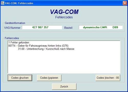

Das FIS meines 03er A4 B6 Avant 2,5er TDI zeigt einen Fehler des dynamischen Leuchtweitenregulierungssystems. nach auslesen des fehlers kam dies zum Vorschein:
Bauteil und/oder Version: dynamische LWR D09
Codierung: 00060
1 Fehler gefunden:
00774 - Geber für Fahrzeugniveau hinten links (G76)
31-00 - Unterbrechung / Kurzschluß nach Masse
Kann mir jemand sagen, was dieser Fehler bedeutet und wir man dieses Teil reparieren kann? die scheinwerferstellmotoren haben einwandfrei beim test funktioniert.

Hi Sebastian,
der Fehler in der LWR ist auf den Sensor an der Hinterachse zurückzuführen. Dieser kann einerseits an sich defekt sein oder in den Stecker ist Wasser eingedrungen und die Pins dadurch korrodiert. Auch ein Kabelbruch ist nicht ausgeschlossen.
Häufig tritt dieser Fehler auch nach dem Einbau von Tieferlegungsfedern auf, weil das Fahrzeug entweder zu tief ist und der Sensor außerhalb seines Regelbereichs arbeitet oder weil er beim Abschrauben des Dämpfers umschnappt und in die falsche Richtung arbeitet.
Der Sensor sitzt hinten links an der Karosserie mit eine kleinen Koppelstange zur Hinterachse. Meist ist eine Kunststoffabdeckung im Weg und es ist nur die Koppelstange zu sehen.

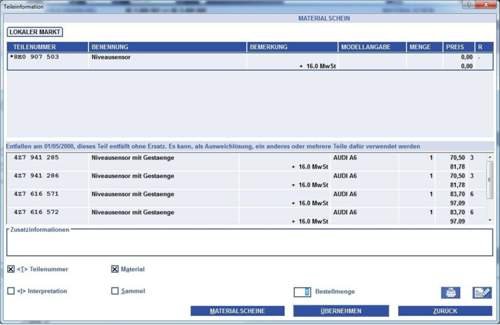

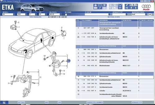

Hallo Zusammen
Ich habe den gleichen Fehler, hoffe auch, dass es nur durch den vielen Schnee nass geworden ist.
Was mich wunder ist, dass laut Akte der Sensor 8E0 616 571 D verbaut sein soll.
Angeblich ist 8E0 907 503 entfallen und kann durch die folgenden Sensoren ersetzt werden.
Wer also künftig den Fehler haben sollte, kann auch diese Teilenummern verwenden.
Ich werde morgen den Fehler eingrenzen, ob es nich doch die Verkabelung ist.
Neu kostet der Sensor satte 90€.
Also im Schlauch des Kabels waren einige Tropfen Wasser, aber eine Trockenlegung hat nicht geholfen.
Der vordere Sensor zeigt ~3V an und der hintere immer 0.2V.
Ich messe eine Spannung von 5 Volt an den Kabeln.
Deshalb muss ich davon ausgehen, dass der Sensor defekt ist.
