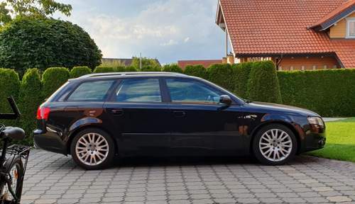

Weis nicht ob es das Thema schon irgendwo gibt,
Aber was habt ihr so gegen den „Hängearsch“ gemacht ?

Eventuell würden hinten Verstärkte Federn was bringen.
Habe die mal verbaut in einem Skoda Superb und der steht seitdem 20-30mm höher hinten.
Servus, ist das ein standard Fahrwerk? Mein A4 hat das originale Audi Sportfahrwerk ab Werk und sieht genauso aus wie deiner.

Gibt es eine bestimmte Seite oder Hersteller? Danke dir herzlich
@The_Germano schrieb am 16. Juli 2025 um 15:25:48 Uhr:
Ja ist Standard A4 S-line. Habe davon gehört, dass schon sehr früh sowas beim B7 der Fall war.
es gibt eine Gummiunterlage "Schlechtwege-Dingsi"
aber erst prüfen, ob die Feder gar gebrochen ist...

Danke dir Superbernie für die Tipps. Habe mir den thread durchgelesen. Was sind das genau für Unterlagen? Kriege ich die beim Standard Autoteile-Händler?

Hab sie schon gefunden!! @Superbernie1966
Optisch hängt er... weil der Kotflügelausschnitt schon 1cm tiefer ist als vorne!
Schlechtwegekunstoff hilft 1,2cm hinten höher!
Ja, gibt es. Ich habe erfolgreich den Hängearsch abgestellt. Eibach Prokit Federn mit Seriendämpfern und hinten die Platten vom Schlechtwegefahrwerk verbaut. Klingt erstmal komisch, hat aber hervorragend geklappt. Steht top da, mit einer kleinen Nuance vorne tiefer.
Fahrverhalten super! Komfort bleibt nahezu erhalten, aber alles ein wenig strammer.
