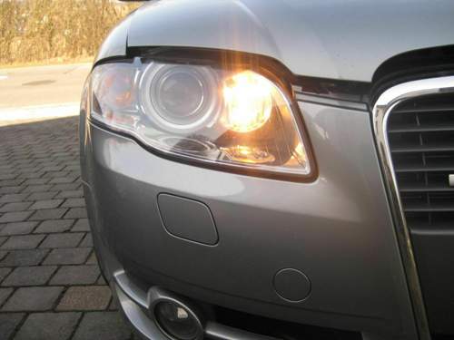

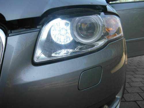

Hier!
Img-1029
Img-1030

Hier!
Danke!
Hast Du noch Fotos "nur Standlicht" und "Xenonlicht incl. Standlicht"?!
Ich gehe davon aus, dass es keine Fehlermeldung im FIS gibt.
