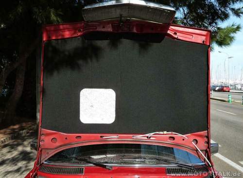

Die Motorhaube hat nun eine original MB Dämmatte bekommen. WOW...was für eine Klang, wenn man diese jetzt schliesst! 😉

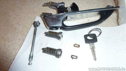

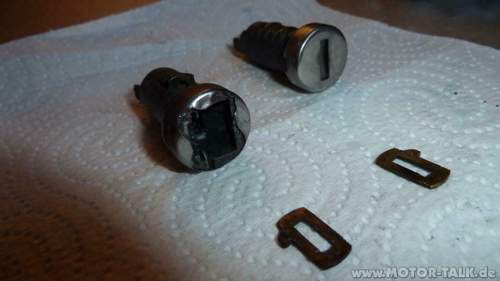

Der kapute Schliesszylinder ist nun ersetzt. Das war eine Arbeit alle Schliessplättchen und Federn einzeln zu reinigen und umzubauen! Ich wollte schliesslich den gleichen Schlüssel benutzen.

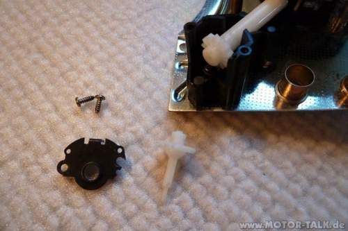

Die Automatische Antenne ist auch neu (von Hirschmann). Der Empfang auf dem alten Becker Europa ist auf einmal grossartig!

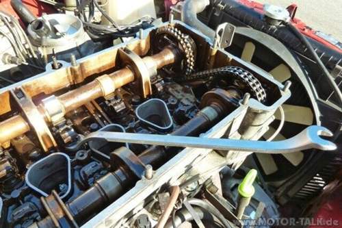

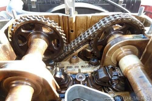

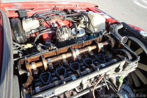

Ventile sind nun auch eingestellt!
Ist wirklich schön zu machen!😉
Offener Ventiltrieb
17er Spezial Schlüssel
Interessante Kettenführung

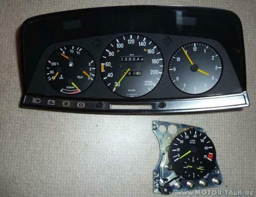

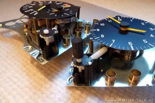

Endlich habe ich einen Drehzahlmesser bekommen, der die Uhr ersetzen soll (die zeitweilig stehenblieb)!😉
Der Umbau war sehr simpel und das Fahren macht jetzt noch mehr Spass!😁
