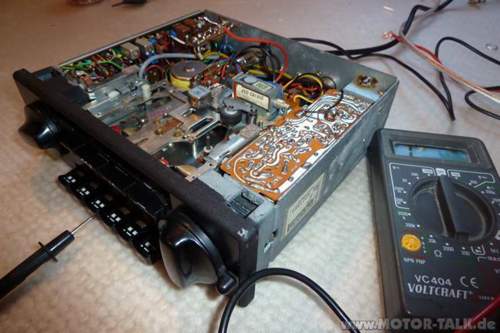

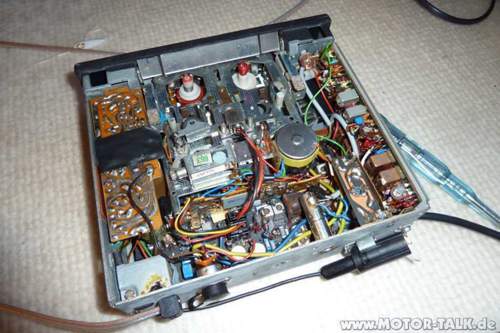

Hallo Leute, habe nun endlich einen gut klingenden iPod Anschluss im "El Rojo"
Das Becker Europa ist ja schnell ausgebaut und geöffnet.
Zuerst wollte ich den iPod Anschluss über den Cassetten-Eingang verbinden.
Habe aber nur den Anschluss am Tonkopf gefunden. Mein Test hat ergeben, dass das Signal
des iPods für den Tonkopfeingang zu stark ist und sehr schnell verzerrt, wenn man diesen
lauter stellt. Selbst mit einem Poti konnte ich das Signal gut genug anpassen.
Hinzu kommt, dass eine Cassettenatrappe eingesteckt werden muss, um den iPod
zu hören, dabei läuft der Antriebsmotor für das Band. dieser lässt sich nicht ausschalten,
da en Sensor am Antrieb dafür sorgt, dass die Cassette ausgeworfen wird, sobald der Antrieb steht.
Dabei schaltet das Gerät wieder auf Radio-Empfang.

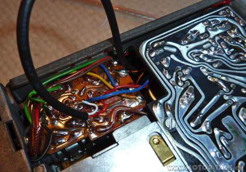

Also habe ich den Eingang am Vorverstärker aufgesucht
Die Eingänge für Links und Rechts sind auf der Platine gekennzeichnet.
Das rote Kabel geht zum rechten, das blaue zum Linken Eingang. Dort habe ich mein
Audiokabel angelötet. Das Kabel habe ich durch eine vorhandene Bohrung aus dem Gehäuse
geführt und mit einem Knoten zugentlastet.Eigentlich wollte ich zwei Cinch-Buchsen ans
Gehäuse anbringen, aber so ging es deutlich schneller.
Zum Glück wird das Radiosignal beim Anschliessen des iPods fast 100% unterdrückt!
Mann muss also noch nicht mal etwas umschalten, bei Störgeräuschen die vom Empfangsteil
kommen, braucht man einfach nur auf Langwelle schalten, da gibt es keine Sender mehr.
So...jetzt muss das ganze nur wieder in das Fahrzeug.
Um den Klang zu verbessern, habe ich die original Papp-Lautsprecher durch moderne 10cm LS von Blaupunkt ersetzt.
Um den nicht vorhadenen Bass hörbar zu machen habe ich unsichtbar, hinter dem Handschuhfach (da ist bei W123ern ohne Klima viel Platz) einen aktiven Subwoofer von Pioneer eingebaut. (TS-WX210A).

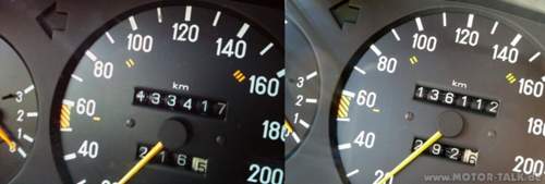

Nach fast 3000km
Sind die Spinnenweben weg
Die Teile wieder an Ihrem Platz

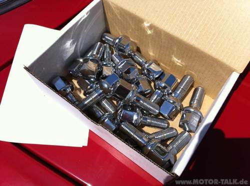

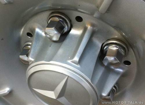

Ich habe die Radschrauben verchromen lassen, da die Originalen nach nur wenigen mal ab- und an-schrauben schon wieder gammelig aussahen.
Gefällt mir ganz gut wie die geworden sind und springen trotzdem nicht zu sehr ins Auge!😉
