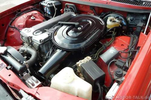

Das standgas lässt sich leicht einstellen, der hat eine große schlitzschraube beim luftfilter.
Gruß Stefan
ein Einspritzer verstellt sich normalerweise nicht. Zu hohes Standgas hat also eine andere Ursache. Warmlaufregler? Zusatzluftschieber?
Ansonsten: Respekt! Das "rot" haut mich echt um. So schön aufpoliert macht es richtig was her! Natürlich hilft auch die Sonne beim Gesamtkunstwerk.......

Hallo, ist richtig, normaler weiße verstellt sich nichts, aber es sind der filter und die pumpe neu gekommen. Der m110 regiert stark auf dem benzindruck. Da wird schon mal gerne dran gedreht so im laufe der jahre.
Gruß Stefan
Vielen Dank für Eure Tips!
Den Warmlaufregler hatte ich als erstes im Verdacht und habe ihn mal zerlegt, war aber wie neu innen.
Den Zusatzluftschieber werde ich mal zuhalten um zu sehen ob der im warmen Zustand was durchlässt.
Die Ventile werde ich dann erst nach einer längeren Fahrt einstellen.
Hat jemand von Euch die Einstellwerte fïur den M110.988?
Brauche Zündzeitpunkt & Leerlaufdrehzahl.

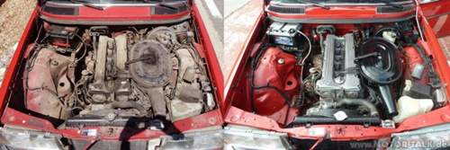

So! Die neue Wasserpumpe und neue Keilriemen sind drin! Leerlauf ist jetzt bei 720 rpm und Zündzeitpunkt bei 30º bei 3500rpm.
Motor läuft sehr schön. Habe für 50.- getankt (jetzt ist er fast halb voll) 😉
Alle Glühbirnen sind erneuert! (Und ich meine wirklich ALLE! Auch die im Kombiinstrument und den Bedienknöpfen)
Montag geht es endlich zum TÜV!!!
Aufkleber ist bestellt, müsste Montag da sein!
Jetzt fehlen nur noch Kleinigkeiten wie Türfangband-Fahrertür, neue elektrische Antenne, Spur einstellen, Schliesszylinder Fahrertür, Tempomat Bedienhebel...
