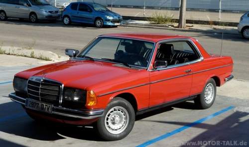

Wir sind wieder zurück! El Rojo hat die 3600 km mit Bravour gemeistert. Das Wetter war ein Wucht!
Unser W123 Coupé durfte sogar für einige Minuten am deutschen Autobahnkrieg mitmischen.😁
Habe schon mal ein paar Fotos hochgeladen.

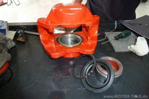

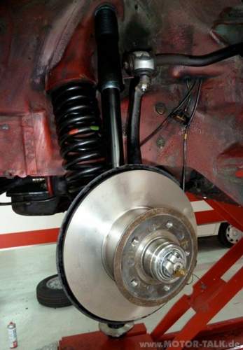

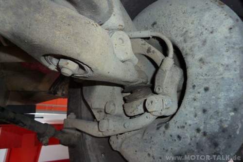

Es wurden inzwischen die Traggelenke aus und eingepresst, Vorederachse ist wieder ganz, Scheiben sind dran, Bremssättel sind sandgestrahlt, lackiert und überholt.

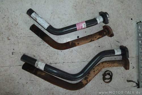

Motorlager wurden erneuert, Hosenrohre sind neu drin...
Wenn es so weitergeht kommt er nächste Woche durch den TÜV!
Neue Hosenrohre
Bremssattel überholt
Bremsscheibe & Achse

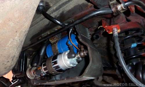

Die plötzlich unwillige Benzinpumpe ist erneuert worden.
Bremsanlage ist entlüftet.....
Hoffentlich schaffe ich es am Freitag zum TÜV!
Neue Benzinpumpe

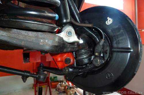

Achse vorher
Achse nachher

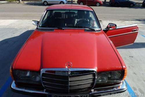

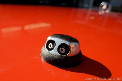

Gestern haben wir die Haube montiert, den Grilleinsatz erneuert und die Spritzdüsen vom SL eingebaut und eingestellt.
Die Schweller haben wir mit Unterbodenschutz behandelt (Der Optik wegen).
Und dann haben wir die erste Probefahrt gemacht.
Ergebnis: Die ABS Lampe ging endlich aus! Bremsen funktionieren toll! Der Wagen rollt schön dahin!

Spritzduesen-vom-sl

na ist ja ein schöner mist mit der pumpe, aber auch schnell gemacht.
