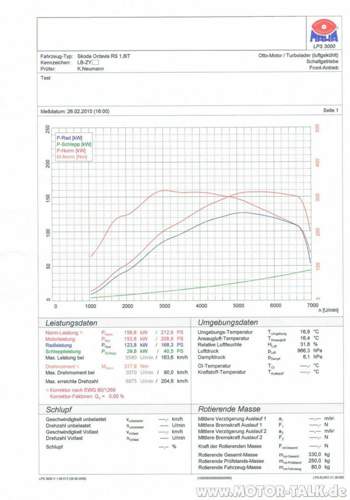

Wenn ich jetzt mal von mir ausgehe habe ich maximal 0.94bar LD und fahre 213PS und 320Nm und ab 6000U/min liegen nur noch 0.7bar LD an aber immernoch über 200PS.Und ich habe sehr viel Wert darauf gelegt das ich eine Individuelle Abstimmung bekomme und nicht irgendeine billige Kopie.

Hier im Anhang mal die Messung und der Log von der Rolle
Und hier das Diagramm
Octi-leistung-klein
