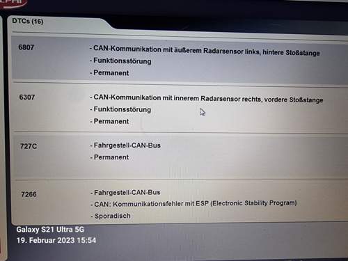

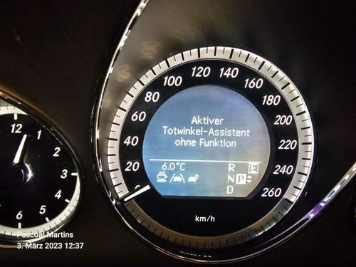

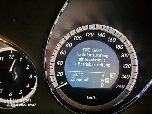

Ich habe die Meldungen das:
- Pre-Safe Funktionsumfang Eingeschränkt ist!
-Aktiver Totwinkel-Assistent Ohne Funktion
- Bremsbelag-verschleiß
Bilder im Anhang!
Bremsen sind aber Neuwertig Belag wie auch scheiben! Da wurde evtl das nicht zurück gesetzt oder Kontakte nicht verbaut! Weiß aber auch nicht ob diese Meldung die anderen beiden hervorrufen würden!
Bei anderen Modellen hang das zusammen!

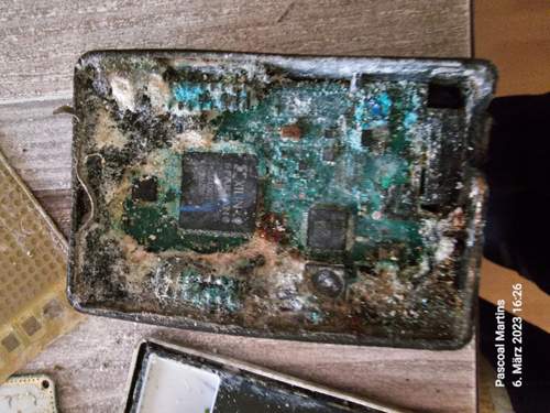

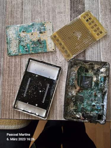

Radarsensor (Auslesebild) soll aber defekt sein!
Kann mir einer evtl OT nr geben für diese Ersatzteile? Und auch Sagen wo die genau sitzen?
Habe hier mal gelesen das teils nur die Stecker Korrodiert sein sollen!

Ungepflegt oder Dreckig??? Da liegen Unterschiede! Und ja direkt nach dem Ausbau wurden die Bilder gemacht! Da kam eine ganze ecke von den Grünspann runter und auch noch einiges anderes an dreck was lustigerweise Trocken war! Obwohl da alles offen! Und nein der Rest sieht sogar ganz okay aus dafür das dieses Gerät so defekt war/ist! Das Verwundert mich auch! Alles was da ganz oben drunter war war alles Staubig trocken! Achse so wie es aussieht wurde auch schon getauscht! Ich denk mal dem Vorbesitzer war das mit den Sensoren egal oder schlicht weg zu teuer es machen zu lassen!
