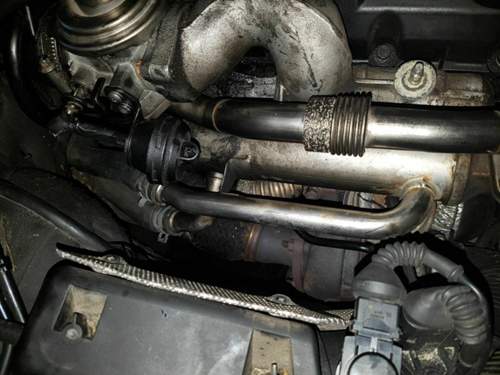

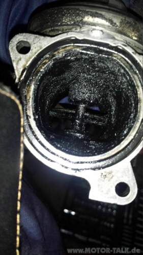

Hallo hatte heute mein agr ausgebaut was ich da gesehen habe war nicht schön ich hab davon auch ein bild gemacht

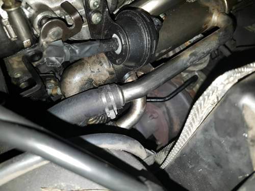

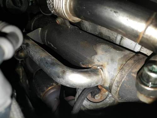

Was ich noch festgestellt habe ist das dort alles voller öl ist selbst in dem Rohr vom agr kühler und es is öl beim schlauch vom arg zum llk unten zumindest ist dort alles versaut mit öl
Kann mir jemand sagen was da vielleicht kaputt ist oder so ??

Dacht ich mir , Automatik haben wegen der Euronorm den AGR Kühler . Ist beim AVF genauso .
Also das links neben dem Ansaugkrümmer ist der AGR Kühler. Faszinierend, existiert bei mir wirklich ned...

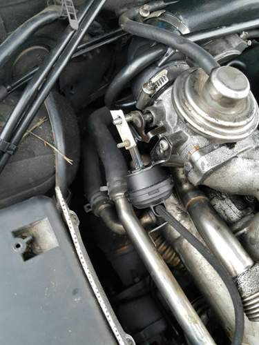

Du sag mal, was soll das da eigentlich sein, was du gebastelt hast? Also Schlauch ab, an der elektropneumatischen Ansteuerung des AGR Ventils, samt festkleben des Verstellhebels? Ist das so ne Art hemdsärmeliger Stilllegung des AGR Ventils?
Ich geb jetzt hier mal nicht den Moralapostel (du weisst schon erlöschen der Betriebserlaubnis, Wegfall des Versicherungsschutzes, Steuerbetrug), aber woher weisst du, dass das AGR Ventil somit immer im geschlossenen Zustand ist? Vielleicht ist es auch nur zu zwei Dritteln geschlossen und es werden der Frischluft auch im Volllastbereich IMMER Abgase zugeführt? DAS kann dein Problem bereits verursachen (Normalerweise werden der Frischlusft nur im unteren Teillastbereich Abgase zugeführt). Und in dem Fall ist es vermutlich eher so, dass der Wagen regulär NIE auf seine normale Endgeschwindigkeit kommt, sondern lediglich 200 km/h fährt, wenn es leicht bergab geht und du Rückenwind hast.
Schließ das AGR sachgemäß an und schau was dann passiert. Im Übrigen, meine AGR ist auch erst gereinigt worden, siffte weiterhin wie Sau und wurde dann erneuert, danach war Ruhe mit siffen. Alles sauber!
Ich wundere mich, dass du sagst, dass du nicht weißt was das AGR Ventil macht, aber du legst es still? Schon sehr "speziell", wie ich finde... btw., Unwissenheit schützt vor Strafe nicht!
Der hebel der unterdruck dose war weggebrochen am Samstag deswegen dort auch der Schlauch auf dem Bild ab hab das gestern erstmal alles repariert das neue Teil kommt erst am Freitag zurzeit sieht's spartanisch repariert aus aber es funzt alles.
Und du bist sicher, dass die korrekte Ansteuerung des AGR Ventils vorher noch richtig funktioniert hat? So einfach ist der Hebel ja auch wieder nicht abzubrechen. Weil dann könnte dein Problem wirklich hier liegen.
