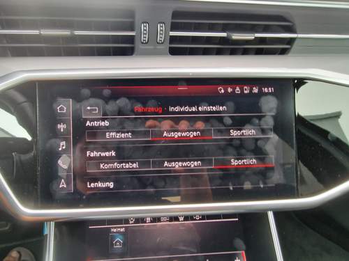

Moin Männers,
Bin seit paar Tagen auch Besitzer eines schönen Horch Autowagens. Habe mir das Vehicle von einem Audi Zentrum gekauft und jetzt mit verwundern festgestellt dass ich evtl. ein adaptives Fahrwerk habe, obwohl dies nirgends ausgeschrieben war, freu mich naturlich noch mehr über den Kauf.
1000021839
